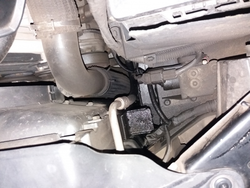

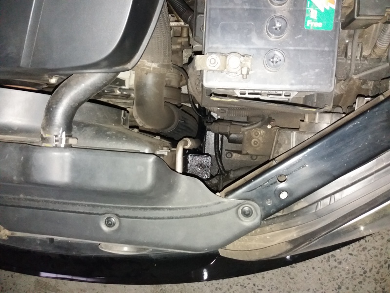

Alguém pode me informar a origem de um vazamento de oleio na SAnexo 560113orento 2007. Fica ao lado direito do motor, entre a bateria e o radiador?Anexo 560112
Acho que é do intercooler!
Não consegui, mas parece que existe uma mangueira que vem da transmissão. Tem também um sensor ou bomba elétrica que fica na frente bateria e que parece ser por onde vaza esse óleo. E um vazamento muito lento e que só fica bem perceptível depois de muito tempo. Lavei a cerca de seis meses e reapareceu neste tempo. Todos os níveis de óleo estçao OK
