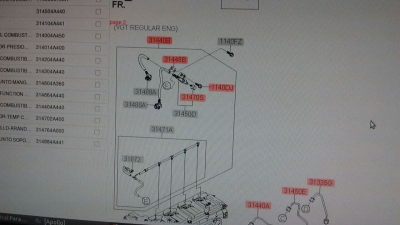

Sistema completo (31480-4A360):
Anexo 546074

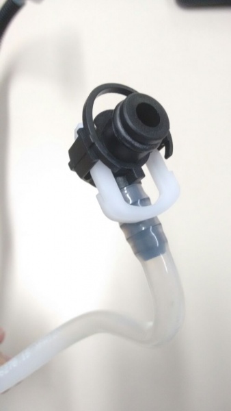

Terminais danificados:
Anexo 546075
Busquei no mercado de reposição (RJ/SP) e não achei, fui à CCS me cobraram R$1.300,00 e não tem a peça, por encomenda demora de 90 a 120 dias.

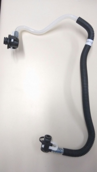

Como ninguém consegue esperar um prazo desses, comecei a buscar opções, até que encontrei a mangueira de combustível da Mercedes Sprinter (A 611 070 20 32):
Anexo 546076

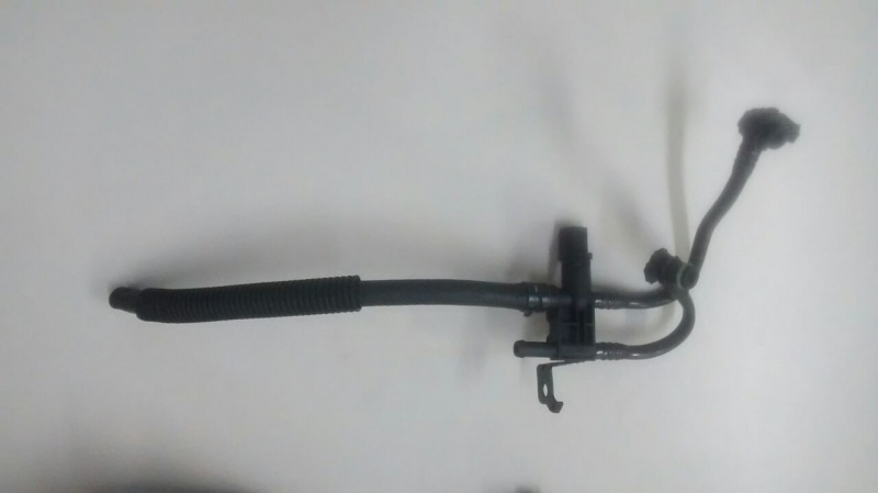

Vou aproveitar apenas os conectores:
Anexo 546077
Já estão no lugar, o encaixe é exatamente igual, e o melhor, custou apenas R$185,00.
Pra quem um dia precisar.... tá aí a dica!

Faz parte do mesmo sistema mas o que eu precisava era das conexões 31488A.
