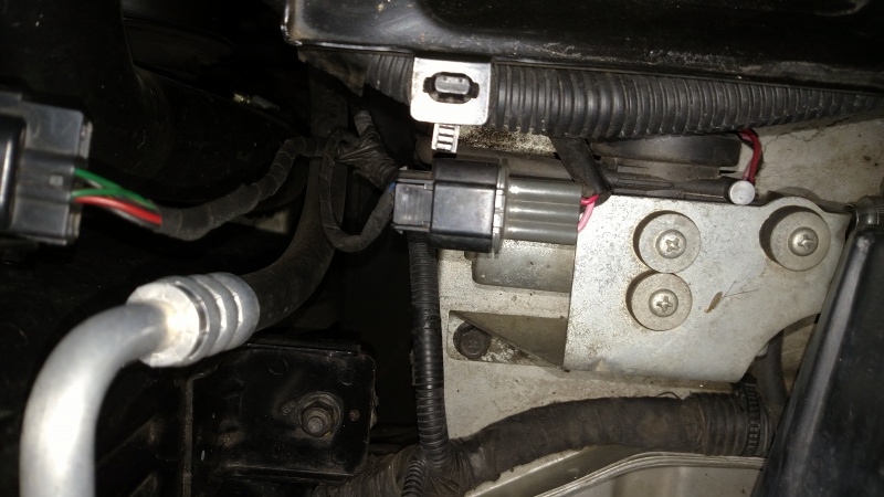

Opa! Estamos aí para ajudar sempre!
GENÉTICO, esta é a válvula:
Anexo 510961
