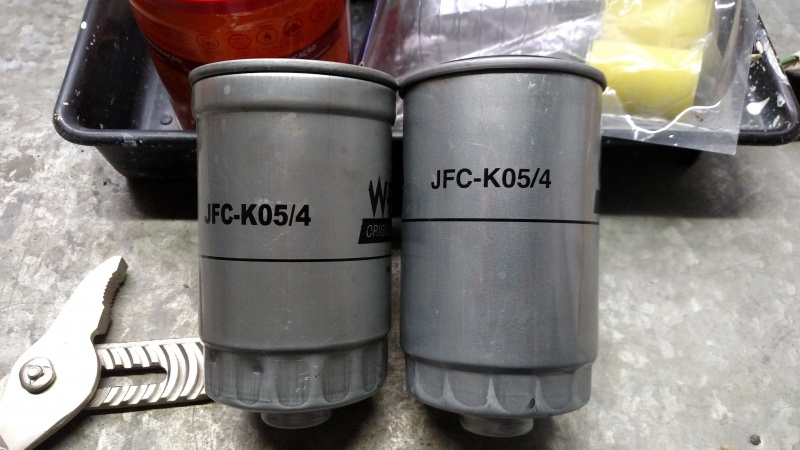

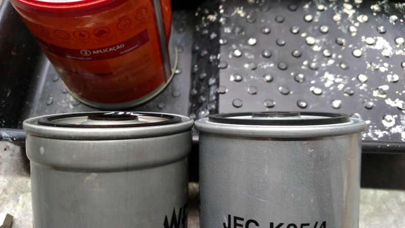

Hoje troquei o filtro de combustível da minha. Notei que a Wega fez alterações no filtro, tanto externa quanto internamente. Tomara que não cause problemas. O modelo dela é o 05/4. O da esquerda era o que estava instalado. Observem que a junta ficou mais saliente no novo e ele não tem mais aquele plástico branco na parte interna, que parece um funil.
Anexo 512841Anexo 512842Anexo 512843
