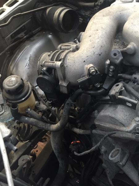

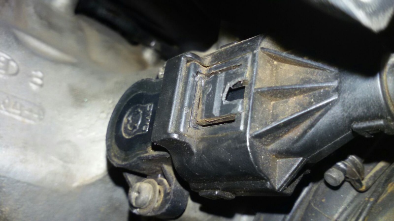

Anexo 516818Anexo 516819Esse tb não consegui ainda: sensor de posição da borboleta do acelerador

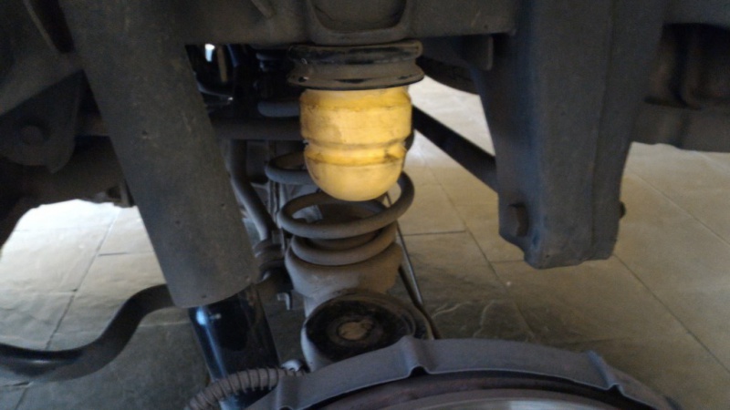

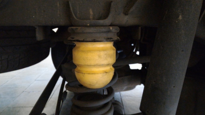

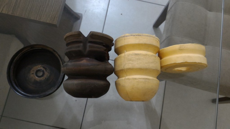

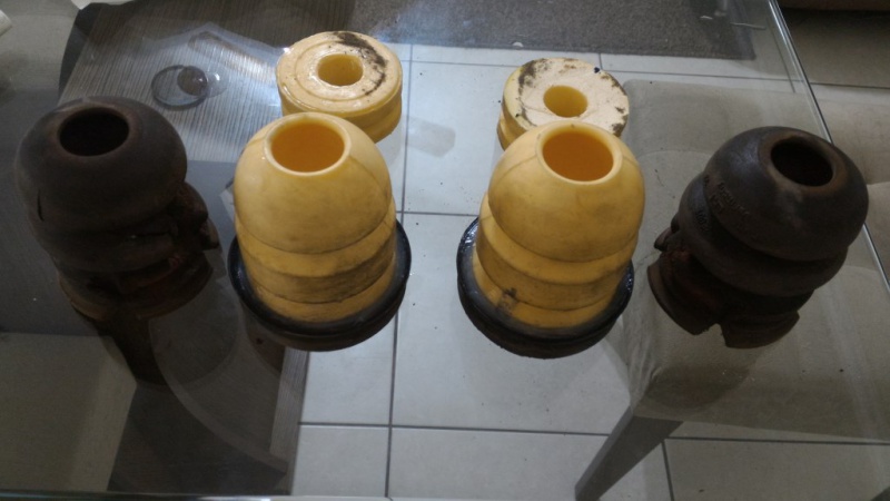

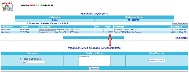

Show de bola os batentes, o preço do novo é absurdo....principalmente pelo material que estamos levando.
As molas, pelo que está anunciado, são as mesmas. Já o sensor de posição da borboleta é que acho que vai ser difícil...a maioria das Sorento são Diesel.
Se tu não se importa, me passa o número do teu chassis que vou consultar no catálogo e vejo o código destas peças. De repente é compartilhada com outro carro e tu não sabe.
