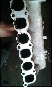

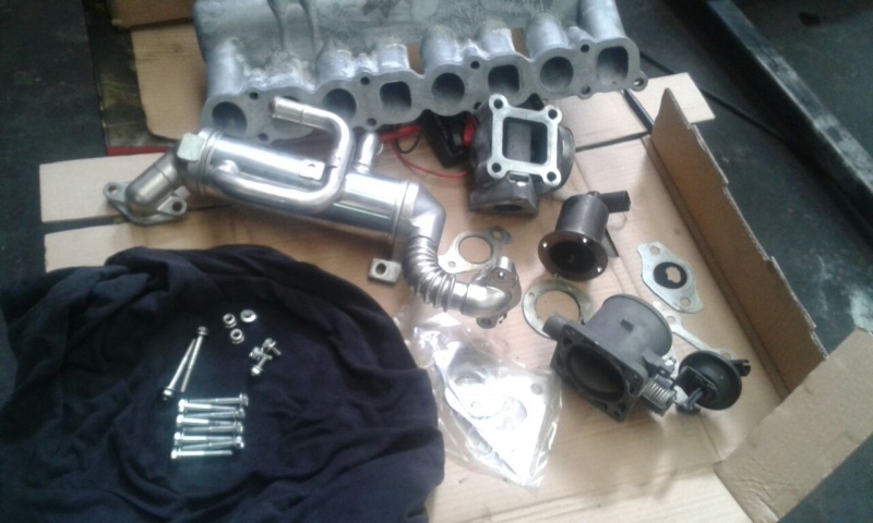

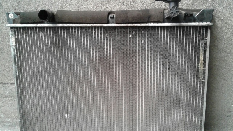

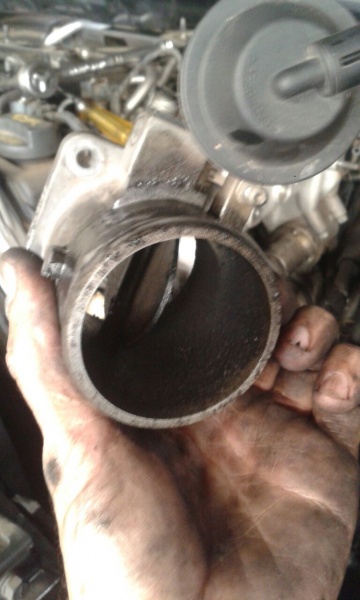

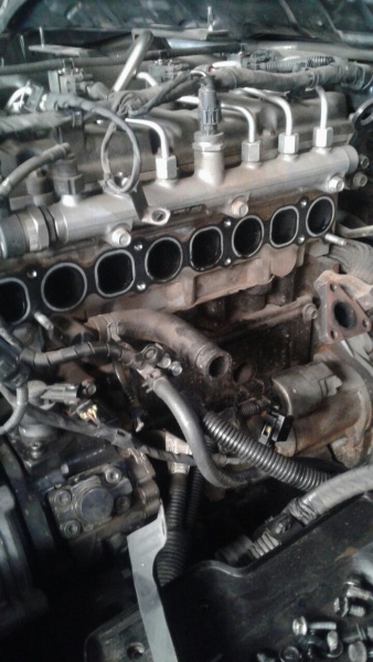

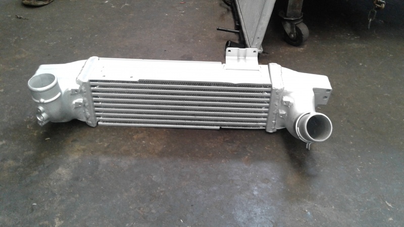

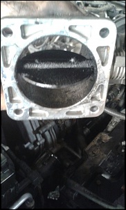

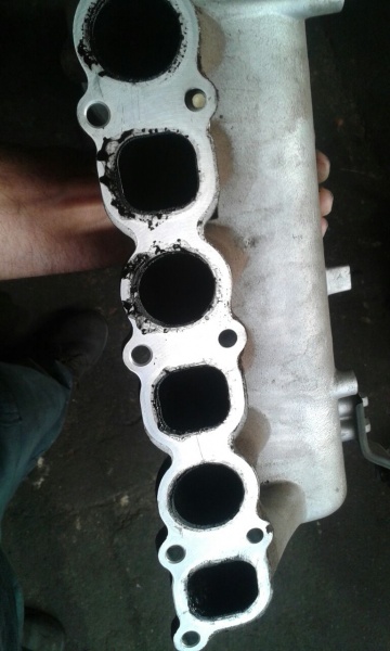

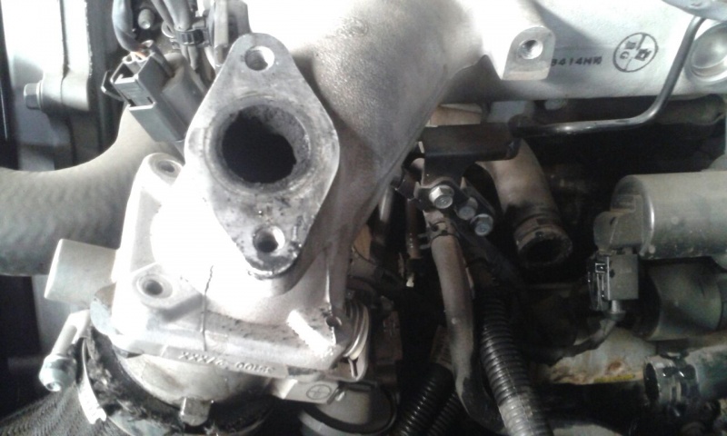

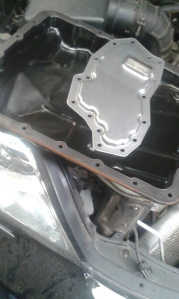

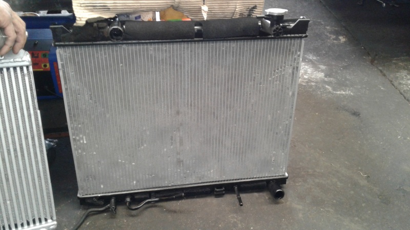

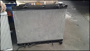

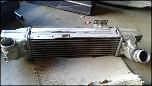

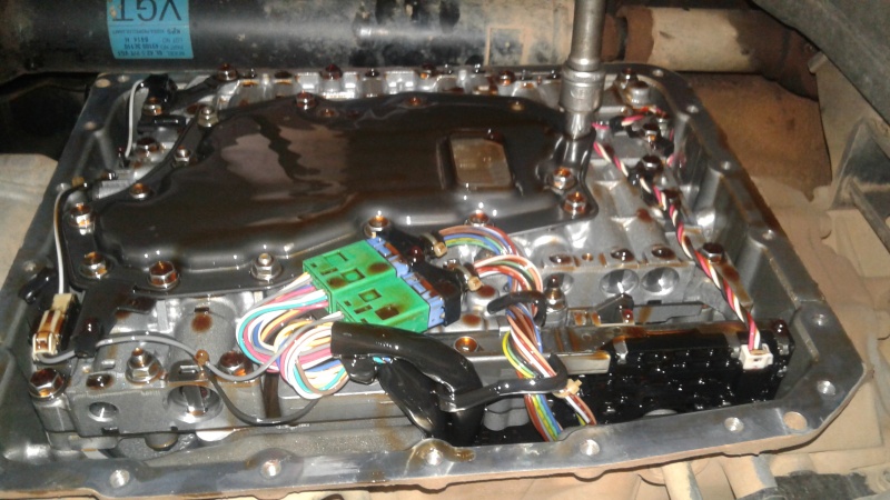

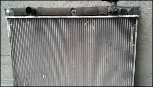

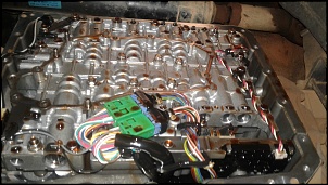

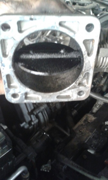

    Bom dia galera!
    Fiz uma revisão geral no carro e vou compartilhar com vc´s os gastos caso ajude alguma coisa:
    Demorou 3 semanas por causa do bendito do intercooler que estava com defeito. Mas graças a um beta do nosso amigo Márcio Sa, consegui recuperar ele em uma empresa de recondicionamento de radiadores.
    No geral eu gostei muito do serviço, achei um pouco puxado a mão de obra, mas acompanhei de perto os serviços e não é mole tirar os radiadores e tudo mais... muito parafuso...aff
    Óleo Caixa de Macha (Motul - Mult Atf): R$ 87,27 x 11 litros = R$ 960,00Óleo do Motor (Shell 5w30 - HX8): R$ 27,78 x 9 litros = R$ 250,00
    Filtro de Combustível (Wega jfc-K05/4) = R$ 128,00
    Filtro de Óleo = R$ 50,00
    Filtro de Ar = R$ 25,00
    Recondicionamento Radiador do Motor: R$ 150,00
    Recondicionamento Intercooler: R$ 650,00
    Mão de Obra: R$ 2.592,00
    - Troca os óleo da caixa de macha, motor, diferenciais, direção.
    - Troca do fluído do radiador motor.
    - Limpeza do sistema EGR, entrada de ar turbo e intercooler.
    - Remoção e instalação do radiador motor e intercooler.
    - Lubrificação dos cardans.
    - Limpeza as partes elétricas do acionamento 4x4.
    - Limpeza externa dos radiadores. (Motor, Caixa, Arcon)
    - Verificação das polias, rolamentos, correis, pastilhas e suspensão.
    Total Geral: R$ 4.805,00
    Segue as fotos:
    Kia Sorento-cx1.jpgKia Sorento-cx2.jpgKia Sorento-f1.jpgKia Sorento-f2.jpgKia Sorento-f3.jpgKia Sorento-e1.jpgKia Sorento-e2.jpgKia Sorento-e3.jpgKia Sorento-e4.jpgKia Sorento-e5.jpgKia Sorento-i1.jpgKia Sorento-i2.jpgKia Sorento-r1.jpgKia Sorento-r2.jpgKia Sorento-m1.jpg

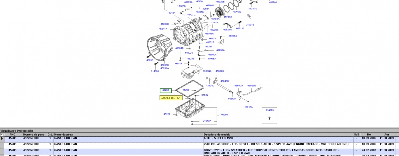

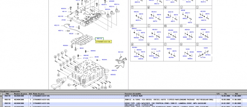

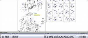

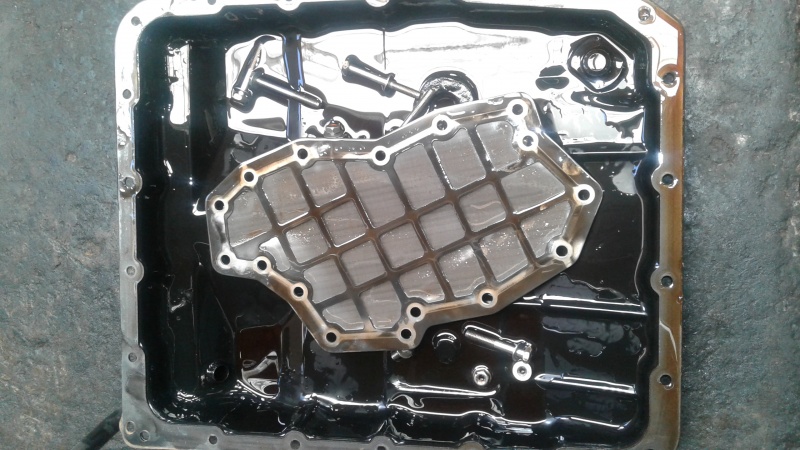

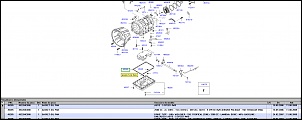

    Fala Daniel, só fiz a limpeza do filtro com gasolina... O mesmo é um filtro de metal, acho que não vale a pena trocar, so a limpeza fica bom. Mas sou um pouco leigo nesses assuntos, alguém melhor qualificado aqui no forum pode dizer se isso procede.
    Quando chegar em casa eu olho para vc os códigos.
    SORENTO 2008/09 EX 2.5 VGT 4x4 Diesel 170cv
    28/03/2017
    178
    Agradecimentos: 18
    Citação Postado originalmente por sandrocalmeida Ver Post
    Daniel, segue a dica do GENETICO10. Ele sabe mais que eu e ao cubo.
    Citação Postado originalmente por GENETICO10 Ver Post
    Caso queira comprar um novo veja este:
    http://produto.mercadolivre.com.br/M...sorento-38-_JM
    mas segue os número caso precise.. favor conferir tb. Abraços
    Maravilha... valeu ai Sandro. Acho que vou seguir tua dica, e só lavar o filtro mesmo, não tem necessidade de troca... Abraço
