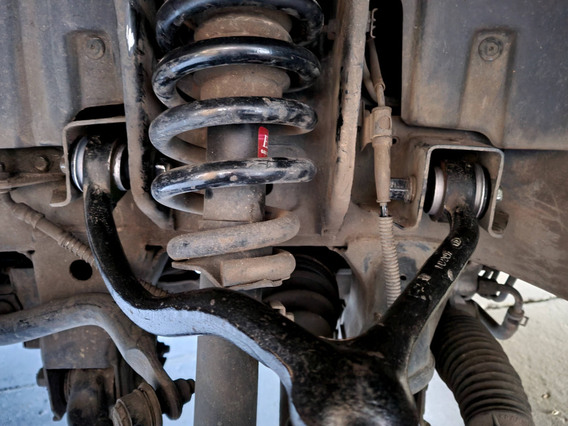

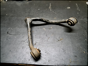

    A uns dois anos eu troquei as buchas dos braços superiores da suspensão e coloquei peças paralelas....que não duraram nada. Desta vez usei buchas originais, que milagrosamente consegui no ML. Peça original é outro nível. Mudança no comportamento do carro é muito nítida.

    Bom dia pessoal ,ffisia como que vc fez para montar a distância das buchas, vc medio entre elas ?

    Boa noite Volmir,
    Me baseei pela montagem das antigas (originais) que estavam praticamente no meio. Sobrava a mesma medida de bucha para ambos os lados.

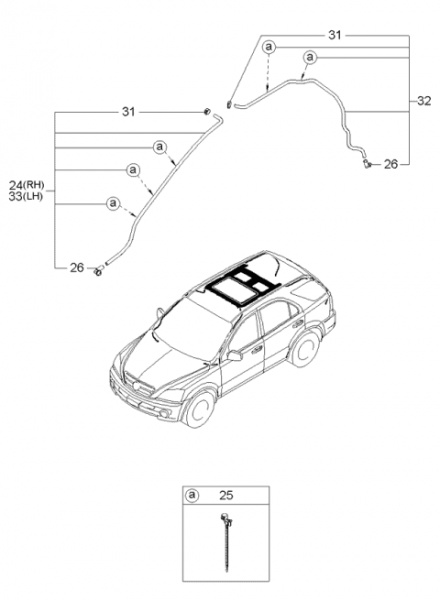

    Segue texto de postagem minha de um tempo atrás sobre problemas com infiltração do teto solar:
    Pessoal, gostaria de deixar registradas umas dicas para quem tem problemas com infiltração de água pelo teto solar.
    Com o teto solar aberto é possível localizar dois drenos na parte dianteira do mesmo, próximos às colunas do parabrisa, bem na quina. Ficam um pouquinho escondidos mas com atenção dá para localizar e ter acesso.
    Eu fiz três coisas, na sequência, que acabaram resolvendo meu problema.
    Com um fio elétrico é possível introduzir nos drenos, mas não tive muito sucesso com essa técnica.
    Depois introduzi um pequeno pedaço de mangueira de aproximadamente um centímetro de diâmetro que entrou bem justinha e adaptei a outra ponta em um aspirador de pó (onde diminuí a boca do tubo com fita adesiva), fazendo a sucção. Saiu bastante poeira e até alguns pequenos pedaços de folhas. Como o aspirador que eu estava usando servia também para água, joguei um pouco no duto e repeti a operação de sucção. Saiu uma verdadeira lama, por causa da sujeira.
    Depois, aproveitei a mesma mangueira e adaptei a ponta em um compressor de ar e liguei. Pronto, em três segundos deu para ouvir o assovio do ar saindo pela ponta do dreno, que fica na base do parabrisa, logo abaixo dos limpadores. Repeti a operação umas três vezes, inclusive colocando água no dreno e resolvi o problema.
    Depois disso peguei uma chuva que era um verdadeiro dilúvio e não entrou sequer uma gota de água.
    Não consegui identificar se também existe algum dreno na parte traseira do teto solar.
    Ficam as dicas. Caso volte a enfrentar problemas, adotarei apenas a solução do compressor de ar, mas não me responsabilizo se alguém usar a mesma técnica e eventualmente desencaixar alguma conexão, beleza?
    Abraços a todos.

    Também achei em um catalogo de partes que temos 2 drenos na parte de trás.... mas nao consegui achar a entrada...
    estes acredito que tem q tirar o plastico do acabamento interno das caixas de rodas traseiras para achar a saida dele, e ai lá fazer a limpeza de baixo pra cima... algum sábado com tempo farei... mas acho q estes estão limpos ainda.
    Vejam os caminhos dos drenos traseiros também:
    Link: Sunroof - 2005 Kia Sorento
