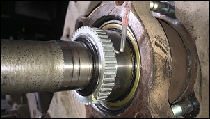

    Alguém sabe a referencia e nome dessa peça abaixo?ela é tipo a trava do rolamento fica entre ele e o sensor do ABS traseiro. Liguei na concessionária , mas não senti firmeza na resposta do cara.

    Márcio,
    No catálogo consta o número 523153E000, ring retaining
    Vê se é isto:

    É exatamente esse! Obrigado ffsias
