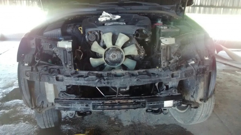

    Citação Postado originalmente por PH ABREU Ver Post
    Fiz o teste e não tem pressão, sai um pouco de fumaça e espirra um pouco de óleo, mas tampei com o dedo e não gera pressão.
    Será que é no cabeçote o problema, nos retentores das válvulas?
    Após o problema ter piorado, o carro agora está soprando com força, e inúmeros orçamentos vou ter que abrir o motor...
    Alguma indicação de lojas para compra das peças do motor D4CB 170cv?
    Estou no RJ e preciso de bronzinas, pistões, anéis, camisas, bomba dágua, bomba de óleo, parafusos do cabeçote, jogo de correntes, guia de válvulas, juntas e retentores.
    Alguém tem referência de marcas?
    Estou achando peças TAKAO / SMC / TDC / TARANTO / FRONTIER / AJUSA / NAKAMOTO, nunca ouvi falar de nenhuma delas....
    Não queria abrir o motor, mas com isso feito não dá pra economizar....
