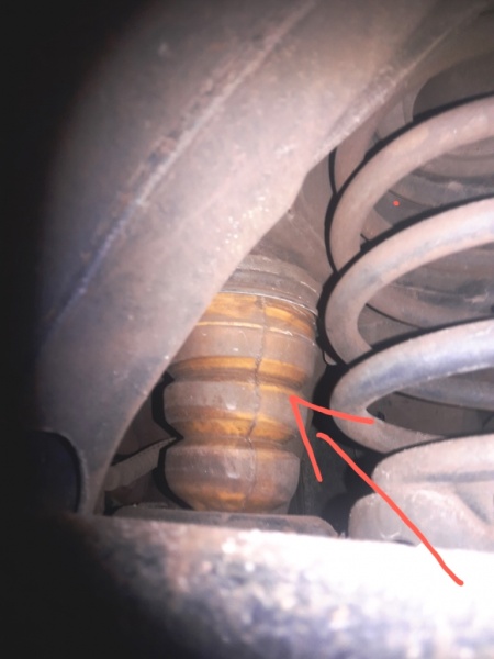

    3
    Prezados, comprei uma Kia Sorento a diesel 2006/07, e só venho, desde Novembro/17, gastando muito, já mandei limpar os bicos injetores, troquei as velas de pré aquecimento, verifiquei o cabeçote do motor, e por último estou consertando o motor de arranque, e agora ela está com muito molejo, quando ando, o mecânico me informou que deve ser na suspensão, vocês que tem esta (M...) saberiam me informar qual peça que dá este problema. PS. Antes que eu coloque fogo neste M...
    Putz amigo, é provável que o dono anterior não fazia a devida manutenção... Da suspensão, pela que vc diz tudo indica ser amortecedor... Confere tbm se não perdeu o batente que fica ao lado da mola no eixo trazeiro (tem um em cada lado) segue foto abaixo
    Kia Sorento EX 2.5 VGT diesel 2008/09
