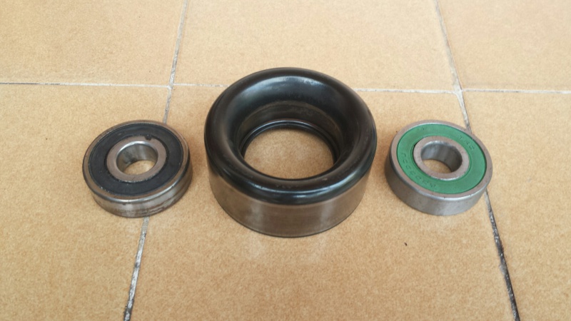

    Troquei o rolamento de uma das polias. Já estava fazendo um pouco de barulho:
