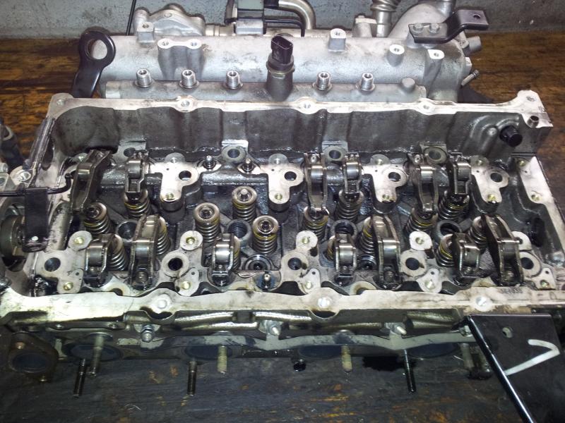

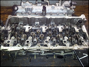

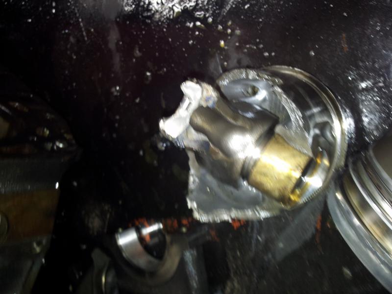

    Kia Sorento-20120713_154911.jpgKia Sorento-20120713_153516.jpgPessoal, posto mais duas fotos do motor da Sorento, uma mostra o estado da cabeça do pistão que teve a biela quebrada, ela inclusive só saiu do bloco á marretadas, e a outra é do cabeçote, que aparentemente não danificou as válvulas, porém quebraram 03 balancins ,além de ter arrebentado a corrente de sincronismo. A junta do cabeçote está perfeita, alguém tem alguma pista do que pode ter acontecido, ou melhor o que pode ter causado o estrago, com mais estes detalhes ???

    Citação Postado originalmente por kako Carvalho Ver Post
    Kako
    Boa noite ,
    Kako, Veja a seguinte hipótese:
    a) A especificação do oleo empregado pela CCS está absurdamente errada (já postei aqui e noutro forum da SSY Kyron), pois especifica-se 5w30 mas as CSS utiliza oleo com viscosidade maior (na via barra 5w40 ou até 10w40 - dizem ser especif. da KIA para nosso clima) e nesse seu caso usaram absurdamente 15W40 !!!
    b) com o 15W40 e considerando a baixa Km de seu carro ( bem menos de 100KKm), as folgas ainda pequenas não justificariam o use desse óleo bem mais viscoso nas baixas temperaturas, o que certamente acarretaria desgaste prematuro dos mancais da turbina enquanto na fase fria, podendo fazer aumentar a perda de óleo desse mancal em direção ao intercooler e daí ao bocal de admissão quando acumulado a ponto de ultrapassar alguns dos tubos de interconexão dos extremos do intercooler.
    c) Nesse caso passaria a haver um acúmulo de óleo lubrificante na parte baixa do intercooler que poderia ocasionar a sucção desse óleo para o plenum de admissão no momento de ultrapassagem do nível de um dos tubos paralelos do intercooler.
    Verifique:
    1 - Há óleo no interior do intercooler ou sujando as mangueiras que ligam intercooler ao plenum de admissão ?
    2- Estará o interior do plenum de admissão contaminado com óleo proveniente da fuga nos mancais da turbina?
    3- Como estará agora a folga do eixo da turbina? muito folgado?
    O calço hidráulico seria, então, proveniente da sucção de óleo acumulado na saída do intercooler que, por sucção de admissão, teria adentrado o plenum em qtd suficiente para produzir calço hidráulico ( vol>= vol da câmara/tx.compr .... vol >= (2500/4)/17,5 ... vol>= 35,7ml).
    Veja que é um volume considerável, que somente seria factível caso a mangueira do intercooler estivesse bem encharcada de óleo acumulado).
    Veja ainda que o uso do óleo 15W40 por si só é suficiente para prejudicar a lubrificação na fase fria do motor e, ainda, aumentar a pressão do óleo acima do normal - com mais probabilidade de vazamento nos mancais da turbina.
    Como vc viu vestígios de aditivo de radiador (verde ou ambar) no óleo, poderia ser proveniente de contaminação no momento que abriram o motor.
    Chegou a ver isso no óleo que vazou no chão ou durante o reboque ??
    Realmente os principais pontos a seu favor são
    - Uso de óleo fora da especificação na revisão da CSS,
    - Fato ocorreu num dia sem chuva, na linha amarela, com fotos do óleo derramado no chão seco.
    Qualquer que tenha sido a causa do dano, certamente ocorreu por falha do equipamento, portanto, em garantia.
    Espero que a KIA reconheça que não houve qualquer uso inadequado e cumpra co sua obrigação.
    Abraços, e Boa Sorte.

    Citação Postado originalmente por Cezar Castellões Ver Post
    Boa noite ,
    Verifique:
    Cezar - byCOC
    Olá César,
    Mais uma vez de agradeço pelas informações e vou tentar te responder e abaixo mais uma questão :
    A parte do Intercooler , eu não cheguei á ver , nem as mangueiras, quanto á turbina questionei na desmontagem e o Mecânico disse que aparentemente estava perfeita, pois dava para verificar a folga na mão, e foi o que ele fez e aparentemente não existe folga, seguindo estes parâmetros. Este líquido esverdeado, eu vi á primeira vez no dia do acidente e depois no dia seguinte no reboque e na desmontagem do motor , com o imbecil do Ger. da Klhan querendo me convencer que era água do "calço"
    Como sou curioso e não técnico , desculpe a ignorância e queria te perguntar o seguinte: No calço como não existe normalmente contato pistão e válvulas , tem alguma explicação técnica para quebra de 03 balancins do cabeçote , pela posição parcece que os que quebraram são os que ficam no 3º cilindro. O que você acha ??
    Grato,
    Abs, Kako

    Bom dia Kako,
    A presença do liquido verde (liquido do arrefecimento) antes da desmontagem do motor pode indicar que o calço ocorreu por entrada da água do arrefecimento na camara de combustão, decorrente de falha de junta do cabeçote ou por aspiração de água do resfriamento dos gases recirculados - EGR.
    Não observei se no Sorrento é usada a água do sistema de arrefecimento no esfriamento dos gases recirculados (sistema EGR), pois então poderia haver vazamento para o interior da admissão mediante falha no circuito de esfriamento dos gases que adentram a admissão via válvula do EGR.
    No entanto a presença do liquido de arrefecimento misturado ao óleo no solo, pode simplesmente ser explicado pela quebra de alguma galeria dàgua no momento do impacto do pistão ascendente com o calço hidraulico.
    Quanto aos balancins quebrados, a quebra da corrente de acionamento do comando de válvulas pode indicar que o pistão ou um fragmento do teria ficado preso na parte alta da câmara, chocando-se com as correspondentes válvulas e, pelas suas hastes, danificado os balancins - a corrente teria quebrado pelo travamento do eixo de comando.
    De qualquer modo, o calço hidraulico poderia ter diversas possíveis causas:
    - Tanto por água do sistema de arrefecimento (via juntas internas ou aspiração pelo caminho da EGR);
    - Por aspiração do excesso de óleo acumulado no intercooler (decorrente de excessiva folga do eixo da turbina; por falha de lubrificação por óleo inadequado;
    - Por excesso de combustível injetado por falha do injetor (travando) ou do circuito de acionamento dos injetores que teria entrado em "curto" e mantido bobina do injetor ativada direto;
    Realmente fica difícil determinar a causa sem a analise de todas essas possibilidades, tendo em visto que, após o dano, fica difícil encontrar uma "pista" nos destroços.
    Mais barato seria a KIA, baseada nas fotos do local do incidente, da poça de óleo no solo seco, no uso de óleo fora de especificação de seu próprio manual pela CSS, realizar a troca do motor, posto que assim poderia evitar maiores gastos na justiça e ainda ganhar a confiança de seus clientes.
    Abçs,
    Cezar
    Bom dia Kako,
    Abçs,
    Cezar
    oa b=
    Caro amigo, mais uma vez grato por sua boa vontade, mas meu questionamento, sobre a quebra dos balancins , é que o pistão que teve a biela quebrada e que ficou preso no bloco, estava embaixo , mas a dúvida é o seuinte para a quebra dos balancins necessariamente tem que ter havido choque pistão/válvulas , digo isso porque á princípio não estão querendo substituir o cabeçote e se houve choque deve ter algum empeno, não ????
    Grato,
    Kako

    Kako,
    Se a quebra ocorreu por calço hidraulico é certo que o cabeçote sofreu uma tremenda pressão justamente no cilindro onde houve a presença da água, o que quase sempre implica em empeno do cabeçote nesta região e muitas vezes quebras ou fissuras na proximidade da sede das válvulas que é uma região mais frágil, de menor resistencia mecânica (normalmente reforçada por estrias na parte posterior).
    Para reaproveitar o cabeçote terão de fazer uma avaliação acurada pois podem haver microfissuras na região citada e que podem comprometer o resultado final.
    O ideal é consultar pessoal com maior experiência em retífica e que está acostumado com acidentes desse tipo.
    Abçs, Cezar
