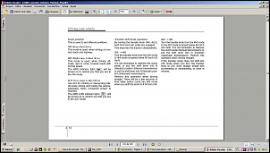

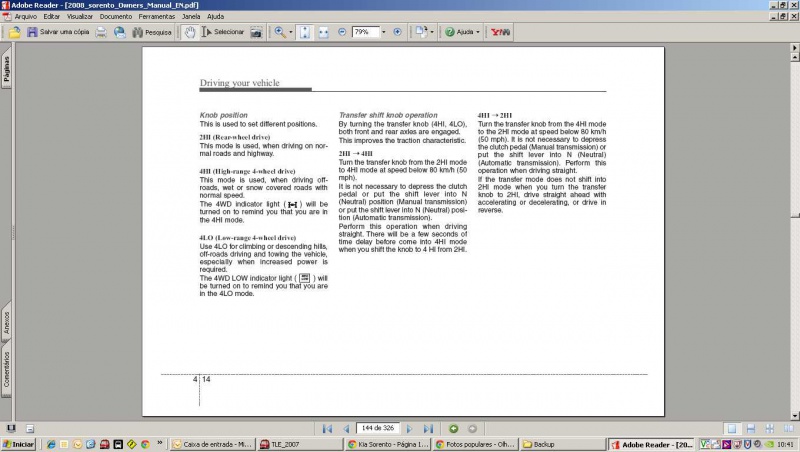

    Pois é pessoal...acho que é erro de tradução mesmo, diz exatamente o contrário no meu manual, colocar em N para acionar o 4x4 Hi. Vou olhar o da outra pra ver.
    Eu aciono com frequência também, afim de evitar surpresas quando precisar de fato. Mas tenho feito parado mesmo, só pra movimentar o sistema.
    Valeu, abração!

    Sobre esta questão do acionamento do 4x4 Hi, é justamente esta questão. No manual traduzido diz que é preciso colocar em N, mas no manual em inglês é o contrário, que pode acionar sem colocar em N.

    Fica tranquilo ffsias que foi erro de tradução. Acredito todos os carros mais modernos pode-se se fazer a troca sem colocar em N e ainda com o carro em movimento quando se passa de 4X2 para 4x4 Hi.
