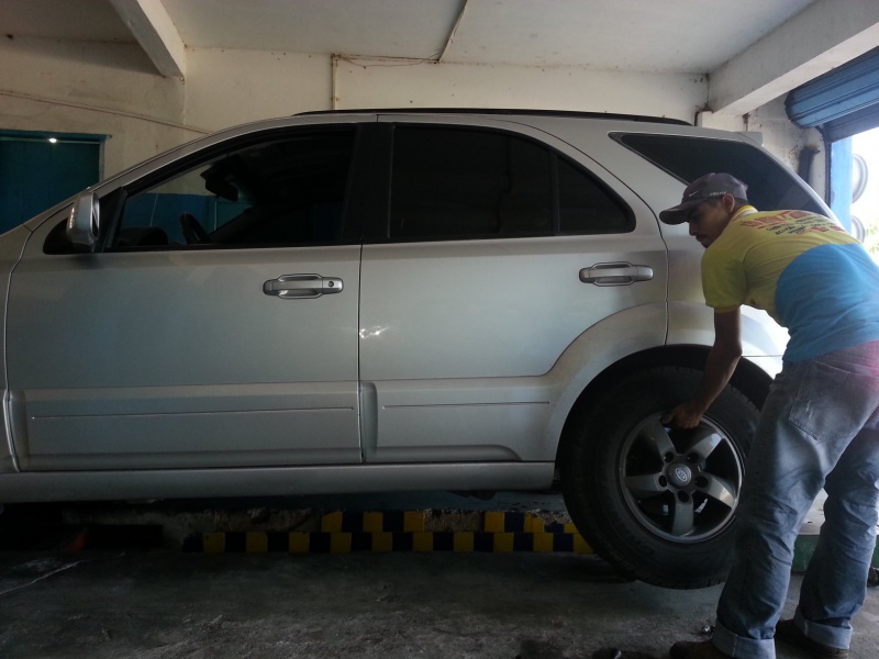

    Troca de pastilha traseiras
    Acabei de fazer rodízio dos pneus, alinhamento, banceamento e troca das pastilhas traseiras.
    Pastilhas $60 mão de obra 50
    Rodízio, balanceamento e alinhamento $65
    Miniaturas de Anexos Miniaturas de Anexos Kia Sorento-messenger_5861778698665610695_13975569484036571.jpg

    Citação Postado originalmente por joaomarques Ver Post
    Olá João, me dá uma ajuda, preciso fazer estes mesmos serviços, e achei o preço, muito bom, onde você fez ??? As pastilhas conseguiu aqui no Rio ??
