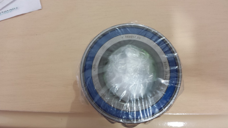

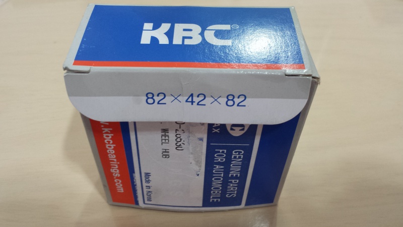

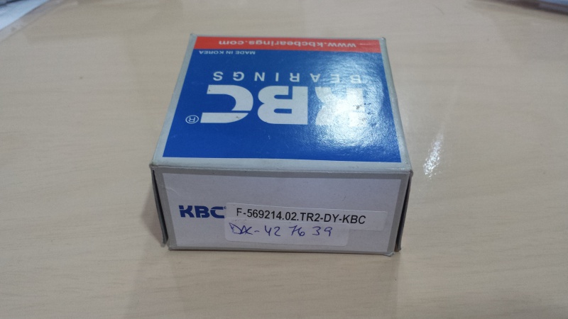

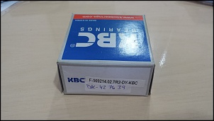

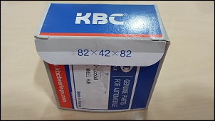

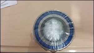

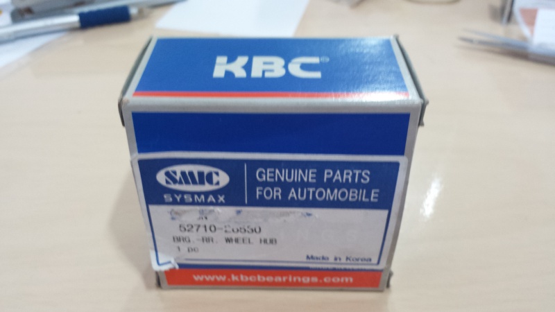

    Amigos,
    ontem troquei novamente o rolamento de roda da minha Sorento. Após desmontagem contamos que o mecânico que trocou anteriormente inverteu a posição da trava do rolamento e isso fez com que a trava "mordesse" a blindagem do rolamento e danificando-a, causando assim o ronco e a troca prematura.
    Fica a dica, quando trocar o rolamento de roda dianteiro alertar ao mecânico para ficar atento a posição da trava do rolamento.
    Seguem fotos do rolamento novo.
    Miniaturas de Anexos Miniaturas de Anexos Kia Sorento-2014-03-24-10.44.02.jpg   Kia Sorento-2014-03-24-10.44.18.jpg   Kia Sorento-2014-03-24-10.44.43.jpg   Kia Sorento-2014-03-24-10.45.20.jpg
