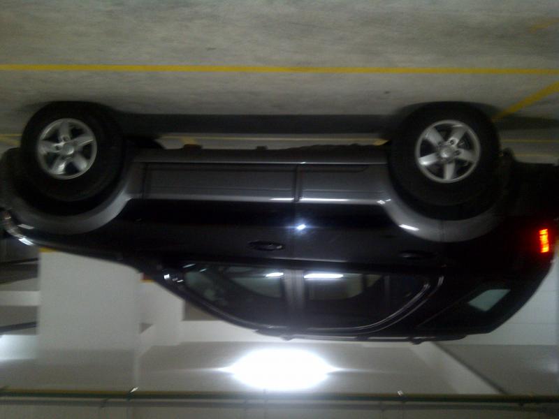

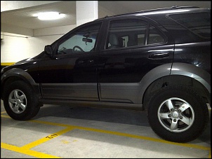

    Srs, já entrei no forum dando palpite de correia mas sem me apresentar.
    Tenho uma Sorento 2006/07 EX Diesel, blindada, comprada ha uns 2 ou 3 anos aqui em SP mesmo está hj com 69k km. Nunca tive problemas com ela, já fui até GO (Pous. Rio Quente), viajo quase todo final de semana para a praia e o carro realmente é uma delicia para viagens, anda bem, não cansa ninguem, etc. etc...
    Sempre fiz as revisões nas autorizadas Kia, apesar dos valores, isso para preservar a garantia. Este ano fiz alguns upgrades nela aproveitando que tinha que trocar alguns componentes. Foram eles:
    - pneus: coloquei os Yokohama AT/S 245/70/16 - bons pneus, em comparação com os originais. Acho que estão indo embora um pouco rápidos, mas o carro já é pesado e ainda com a blindagem, não tem milagre.
    - amortecedores: precisei trocar os originais e por conta da blindagem (e em comparação com o valor dos originais) mandei fazer novos na Off Limits/ Off Shox. Aproveitei e fiz com carga um pouco mais dura.
    - molas: sempre achei o carro um pouco baixo e estava ficando meio molenga, com as molas "cansadas". Junto com os amortecedores mencionados acima, coloquei molas novas, mais duras e mais altas em umas 2 1/2 pol.
    O carro agora está com 24cm de vao livre e bem melhor. Mais firme, sem estar pulando, sem balançar na estrada, e agora com "jeito de SUV old school", se distanciando das SUV de asfalto. Enfim outro carro. Como não sou de andar rapido, fazendo tomada de curva, etc. não afetou minha forma de dirigir.
    O que precisei fazer esta semana foi regular os bicos porque começou a sair uma fumaça preta do escapamento cada vez que acelerava, parecia caminhão velho... Alem disso o consumo foi lá pra baixo... Bom, o mecanico descarbonizou todo o sistema, inclusive o escapamento, abafador, etc. Melhorou bem, mas o mecanico me contou que os bicos já não estavam tão bons, o que fez que apesar de ter dado boa regulagem eles dão retorno bem acima do limite quando testados a carga plena. Como por cada bico pedem R$ 1800, deixei os que estão com a melhor regulagem possivel e os trocarei mais pra frente. Vamos ver como fica o consumo, se volta a ser o que era antes.
