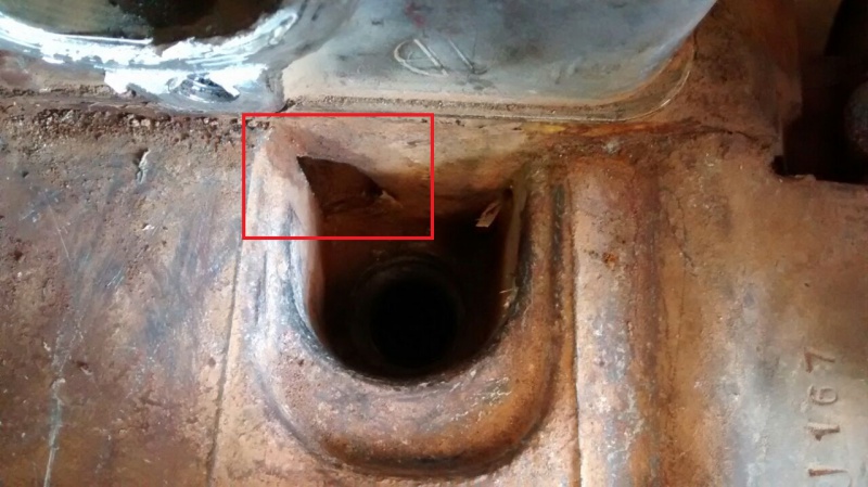

    Aparentemente o vazamento está ocorrendo em um selo que fica bem próximo a VT, mas para examinar a fundo é preciso desmontar a parte da frente onde fica a bomba d'água. Para eu ver isso, precisa desmontar toda a frente do motor incluindo a parte da correia do comando?
    Eu tirei umas fotos, ja ja eu baixo e coloco aqui.
    Selo na qual eu disse, note que em volta ele está mais umido.
    Valvula velha e nova, ambas da marca Wahler.
    Base da valvula antiga bem corroida.
    4X4 Brasil Razão: postagem das imagens

    Vixe pessol, eu estava agora relendo o tópico do motor NGD e na página 25 um colega de Brasilia relatou um problema que ele teve na Ranger dele, o vazamento ocorria na carcaça de distribuição devido a uma falha no projeto desse motor onde entrava água por uma brecha entre o bloco e a carcaça. Eu fiquei bem preocupado, o problema é bem sério e o custo para reparo é muito caro.

    384
    Se não estou enganado, nas primeiras 3.0 ocorre mesmo isso.
    Me lembro de ter lido em algum lugar que tem um selo atras da caixa de engrenagens, a solução era desmontar mesmo.
    Mas como disse não tenho certeza, da mais uma procurada no forum que acaba achando.
    Uma dica, procure pelo Google, e acrescente 4x4brasil...
    EX: valvula termostatica ranger 4x4brasil
    Assim acha mais fácil.

    Pois é, eu até citei que o selo esta suspeito, mas li também que pode ser a própria carcaça que esteja corroída. Ainda estou a procura de um mecânico que desmonte aquela parte do motor, pois, do jeito que está não da pra ficar andando, pois, está vazando muita água.
    Depois da troca da termostática, ela demora um pouco mais para esquentar, antes com uns 4 km ela já atingia a temperatura, agora atinge com uns 10 km.
