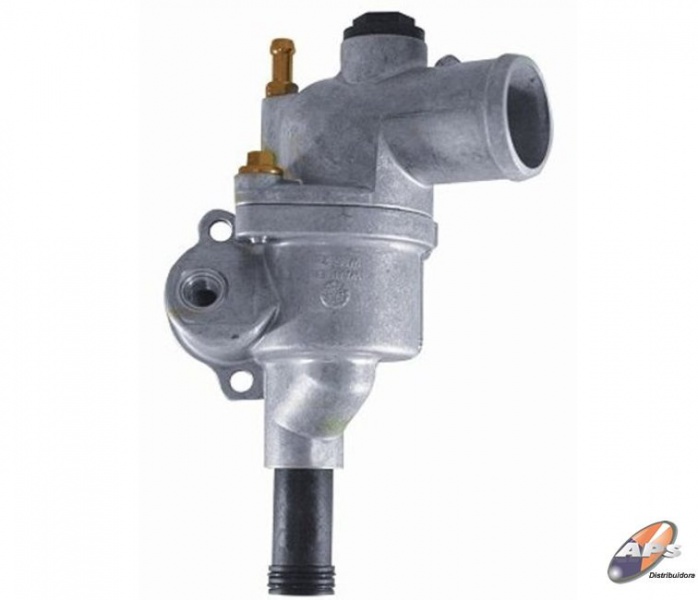

    Tenho uma ranger 2010, motor 3.0 cabine dupla, e estou notando que a mesma esta baixando água do reservatório, já levei a um cç, foi trocada a tampa do reservatório e aproveitei para fazer a troca do liquido e o problema persiste, ela esta consumindo em torno de 250 ml a cada 2000 KM rodado, isso é normal? a de vocês tem algum consumo de àgua?
    tive esse problema, a agua vazava pelo pe da valvula termostatica, como o trincado era minimo so vazava um pouquinho quando estava quentem, o probelam era nessa parte preta de plastico
