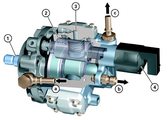

    A minha hoje de manha sai do condomínio no guincho... Levei para o mecânico... Bomba Injetora "A Bomba de alta-pressão (DCP) é responsável pelo fornecimento de fluxo e volume de combustível sobalta-pressão transferido ao Rail, alimentando desta forma, os injetores com a quantidade necessária de
    combustível para todas condições de operação do motor.
    A bomba de alta-pressão é construída em forma de bomba radial de 3 cilindros com pistões e tem como
    função alimentar o controlador central com a pressão necessária requerida pelo sistema."-bomba-de-combus.jpg ......
    O combustível é aspirado do tanque, através do filtro de combustível por meio de uma bomba elétrica
    localizada no tanque de combustível e pela bomba de transferência interna. Em seguida o combustível é
    conduzido para a válvula de lubrificação e para a válvula reguladora de vazão (VCV).
    A válvula de alimentação, disposta paralelamente à bomba de transferência interna, abre quando a válvula
    reguladora de vazão fecha e conduz o combustível novamente para a extremidade de sucção da bomba de
    transferência interna de combustível. Através da válvula de lubrificação, o combustível chega à parte interna
    da bomba que segue para o duto de retorno.
    A quantidade de combustível conduzida para os elementos de alta-pressão e para a bomba de combustível,
    é determinada pela válvula reguladora de vazão (VCV), acionada através do módulo eletrônico do motor
    (ECU).
    As saídas de alta-pressão dos três elementos da bomba são reunidas e conduzidas para a saída de altapress
    ão da bomba de combustível.
    A válvula reguladora de pressão, está situada entre os canais de alta-pressão e do retorno. Esta válvula
    regula a quantidade de combustível que é transferida para a saída de alta-pressão, e portanto a pressão de
    combustível no rail.
    Ela não tinha pressão suficiente para mandar diesel para os bicos....
    Mandei para o bombista... Ele constatou que é as válvulas que compõe a bomba.. Se prepara que o reparo não é nada barato... Ate agora foi r$ 1.300,00 no xororo... No mercado livre a mais barata que encontrei foi 2.400... Infelizmente com o tempo ela da problema... Não e muito fácil de tirar ela... tivemos que retirar o compressor(Perdi a merda do gás... Vou ter que gastar mais 100 conto para por de novo) , a correia poli v e tb a bomba a vacuo, precisa de uma chave para travar a engrenagem da correia para retirar a bomba... da um trabalhin.... Agora nesse momento ela esta na bancada de teste, verificando pressão.. Eu ja tinha uma ideia que talvez seria ela... Ontem eu retirei todas as conexões para verificar se não estava entrando ar, reapertei todos os pontos que pudessem entrar ar... ao sagrar ela pelo duto de pressão que fica em cima dos bicos notei que a mesma nao jogava o diesel com pressão.. geralmente ela manda com uma pressão que bate na altura do capô aberto...a pressão que a bomba estava fazendo não passava de dois dedos de altura..,. Agora meu amigo vou ter que esperar ... so amanha que pego ela... ... fica a dica... lamento te dar essa noticia mas com certeza é a sua bomba que ta com defeito.. conversando com os mecanicos eles falaram que é comum esse tipo de defeito.. por causa da qualidade do diesel de nosso pais... abrcs..

    Acabei de falar com o mecanico ele fez os testes com a bomba... Na baixa ela tem que estar com uma pressão de 350 psi... ela tava variando de 280 a 300... Na alta ela tem que chegar a 1200 psi.. ela tava dando só 900... E A BOMBA....
    Vou te mandar um link... Lá vc vai encontrar o manual do motor da ranger totalmente detalhado ... vc vai encontrar a bomba e as valvulas.. assim vc tera uma noção melhor... espero ter ajudado.. assim que resolver seu problema mande um post com a solução... abrcs
