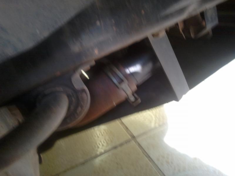

    Hoje percebi que esta vazando algo da picape. Vi que o chão estava um pouco verde e fui ver o era.
    Ai na foto mostra onde é o vazamento, é bem nessa conexão que vaza. Alguem pode me dizer o que é?
    É liquido do arrefecimento. Você teve muita sorte de ter visto. Um vazamento discreto desse é um caso de vida ou pro motor.
    L200 Triton AT 3.2 2010

    Essas abraçadeiras originais de pressão não prestam, tem que colocar aquelas tradicionais de aperto mesmo... Aproveita e troca todas, vai gastar coisa de 20 reais de abraçadeiras, e se tiver um pouco de noção de mecânica, dá pra trocar na fim de semana em casa...
  • #316
    Essas abraçadeiras são muito seguras sim, o problema pode ser na mangueira com algum problema ou alguém tirou e colocou sem limpar o nips por exemplo.
    Verdade. Mesmo porque se eu lembro bem, a saída do radiador é de plástico, então se apertar demais fud**...
    Ou foi isso que o Walter falou ou a mangueira tá muito velho e começou a rasgar.

    Valeu pessoal, obrigado pelas dicas. Não tenho noção nenhuma de mecanica e como ja falei diversas vezes a ccs mais perto fica a 170km.
    Anotei tudo o que voces disseram e vou levar em algum mecanico aqui.

    é simples de arrumar qualquer mecanico da jeito pode ser um problema na mangueira ou pode ter rachado o cano de plastico mas tbm ela pode apenas estar mal encaixada...
    Cara, a minha vazou muito tempo neste lugar. É um INFERNO!!!
    Arranquei essas abraçadeiras ridiculas, coloquei de parafuso, não resolveu. Só consegui uma solução retirando e recolocando a mangueira e fixando com DUAS abraçadeiras. Foi só assim para parar de vazar!!!!
