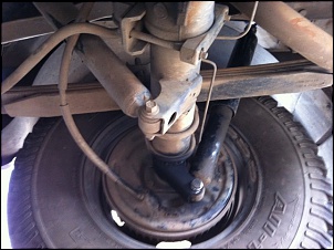

    Vamos ao que interessa.... Se vcs observarem tem uma pequena diferença entre algumas rangers... as do ano ate 2006 ou 2007 se não me engano possuem o amortecedor traseiro para dentro, entre a mola e a caixa satelite do diferencial... ja dos anos seguintes o amortecedor é pra fora entre o feixe de mola e a roda... O que isso muda.. MUITO... os com amertecedor pra fora tem mais estabilidade que os que estao pra dentro... observe ai e me diz...

    No caso a suspensão da sua viatura e pra dentro o amortecedor, acaba que sendo meio instável nas curvas... A do se irmao por ser 2011 ja é com amortecedor para fora... por isso é mais firme...

    Os amortecedores traseiros passaram a vir por fora do feixe de molas nas 2007/2008, a minha é 2006/2007 e ainda é por dentro. A única coisa que incomoda, e se torna até perigosa, é ondulação na pista, pois, se estiver acima de 120Km/h até na reta se a bicha passar por cima de ondulação ela joga a traseira.
    Pra quem não consegue conviver com isso tem uma solução, dá pra colocar outro par de amortecedores pelo lado de fora do feixe de molas, fazendo um V, já que originalmente o amortecedor do lado do carona é apontado pra frente e o do lado do motorista apontado para trás. Daí se coloca outro do lado do carona por fora do feixe de molas apontando para trás e o do lado do motorista apontando pra frente.
    Eu tinha isso na minha Ranger 2.5 2000/2000 e a estabilidade fica igual a de carro de passeio, mesmo em estradas onduladas, só que haja bunda para quem vai no banco traseiro, porque a bicha fica dura. Aqui no fórum tem o esquema de como fazer, inclusive com fotos detalhadas.
