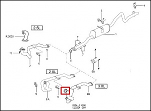

    Obrigado pelas dicas e explicações Imperador e Imigrante, mas pensando bem vou levar até quando der o conector original com o "enforca gato", pois está funcionando e aparentemente o vazamento parou.
    Citação Postado originalmente por Imperador! Ver Post
    N
    Nesse local em específico não procede, porque aí não é uma linha de alta pressão de combustivel.
    Citação Postado originalmente por Imigrante Ver Post
    Como o Imperador disse, não há alta pressão. Porém há pressão, trepidação e temperatura elevada, por isso o conector deverá possuir trava. No mais é testar pra ver se serve e quanto tempo dura.
    Já havia notado o barulho de vazamento de ar quando estava andando com o carro. Hoje eu percorri toda a tubulação de escape e descobri que o vazamento está entre a saída da turbina (caracol quente) e o escapamento. Ali há uma abraçadeira metálica do tipo mostrado abaixo (figura ilustrativa). Ela está bem apertada pelo que pude verificar com a chave, mas o vazamento pode ser sentido só de colocar a mão próximo a esta junção.
    Queria saber se entre as peças existe algum tipo de junta? Pelo que vi olhando nos catálogos não existe nada... Tô com medo de desmontar e ter que ficar procurando alguma peça com o carro parado.

    Esse fim de semana acabei fazendo o serviço. Soltei a abraçadeira, calcei o escapamento e reapertei ela. Ficou ótimo!
