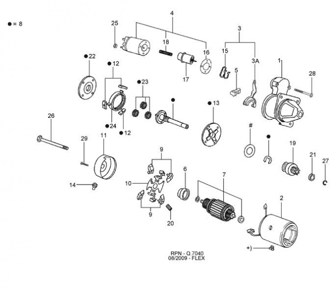

    Alguém sabe me informar se na ponta do induzido do arranque da ranger 3.0 tem uma esfera? Desmontei o meu e agora fiquei na dúvida se eu perdi esta esfera ou se ela não existe neste arranque.
    Se alguém souber também de um desenho com uma vista explodida deste arranque ajudaria muito.
    Obrigado!

    Citação Postado originalmente por JRoberto Ver Post
    Vê se ajuda!
    Me pareceu que não tem a esfera, mas fiquei com dúvida em relação aquela "bolinha = 8" lá no canto superior esquerdo. O que será que significa isto? Seria a esfera?
  • #2494
    Citação Postado originalmente por emschas Ver Post
    Me parece que indica itens de um mesmo conjunto, talvez vendidos como uma peça única

    Citação Postado originalmente por tiorico Ver Post
    Realmente pode ser isto. No diagrama existem oito itens marcados com a bolinha.
    É isso mesmo, assinala os itens do jogo de reparo.
