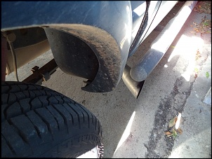

    Para o pessoal que tem escape direto com fica o barulho dentro da pickup com os vidros fechados e ac ligado?
    Eu confesso que na minha o barulho fica muito alto, principalmente em quinta na rodovia a cerca de 1800 rpm que é quando ela começa a perder velocidade na subida.
    Já andei em outras caminhonetes com escape direto e nenhuma fazia tanto barulho dentro, nem f1000 com x10 nem f250 Sprint.

    Citação Postado originalmente por Coophamat Ver Post
    Olá senhores.
    Já me aconteceu isso na primeira "versão" do meu escapamento, onde a saída ficou debaixo da cabine, provocando uma ressonância insuportável dependendo da rotação. Depois do upgrade, coloquei a ponteira pra fora da direção da cabine e tem hora que nem parece que tá com escapamento aberto.
    Desse jeito ficou excelente!

    Citação Postado originalmente por mguriano Ver Post
    Obrigado pela dica, a ponteira do meu está apontada para baixo, um pouco antes do diferencial. Dá uma ressonância violenta mesmo.
