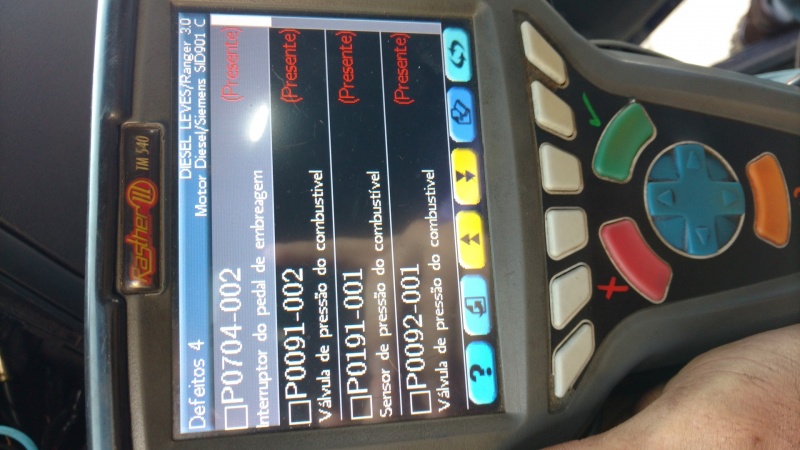

    Hoje pela manhã voltei na oficina e, como eu imaginei, os testes vão ser feitos na base da troca e teste da rua, mas pelo menos não vão trocar/cobrar as peças que não apresentarem problema...
    Trocaram o sensor de pressão do rail e dei uma volta... Cortou com o ponteiro em torno de 160km/h.
    O scanner apresentou os códigos de erro:
    - P0704-002 - Interruptor do pedal de embreagem
    - P0091-002 - Válvula de pressão do combustível
    - P0191-001 - Sensor de pressão do combustível
    - P0092-001 - Válvula de pressão do combustível
    O sensor do pedal da embreagem realmente não tem. Não sei se interfere nisso, mas vou comprar e instalar.
    O sensor de pressão foi trocado/testado e não interferiu no problema.
    Não tinham a PCV no estoque pra trocar. Fizeram pedido e chega na próxima semana. Ai levo a Safira pra trocar e testar...

  • #2350
    Usuário Avatar de Walter da Camper
    25/11/2011
    Bragança Paulista/SP
    2,058
    Agradecimentos: 58
    Tiorico, na próxima vez que voltar à oficina, antes de trocar a PCV mande colocarem o scanner no modo de leitura de parâmetros e dê uma volta para ver o comportamento da pressão do rail. Acelerando gradativamente ela deve subir de 220Bar na lenta até 1600Bar em 3500 RPM sob carga e com o acelerador no máximo (subidão na estrada).
    Depois que trocar a PCV faz novo teste pra ver a mudança do comportamento.
    Se o defeito for mesmo na PCV, com essa informação vai ficar mais fácil fazer futuros diagnósticos sem ter que trocá-la.
