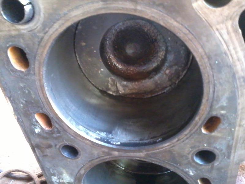

    tava andando normal a uns 120 km/h quando apagou e a temperatura subiu indo ate o começo do vermelho encostei e esperei esfriar, o filtro de ar tava cheiuo de oleo e na vareta so tinha um pinguinho de oleo, dei um apartida e saiu o fumaceiro desliguei e levei ate a oficina completamos com 8 litros de oleo, tirei a mangueira do suspiro e jorrava oleo, quando tiramos o cabeçote o primeiro pistao tava assim-foto0031.jpg
    no teste de bancada dos bicos um bico simplesmente passava direto o oleo, tudo leva a crer que um bico "mijava" e isso foi detonando o pistao...
    minha ranger estava com 160.500 km rodados mas antes que alguem venha falar que durou pouco uso ela em serviço pesado ando sempre carregado e em estradas ruins...

    2,430
    Claro, normal... acontece com qq uma..
    Mas..
    E o motivo desse aquecimento ??? A bomba d´agua está normal ???
    Será que com o aquecimento o bico foi pro saco ?? apesar que, pelo pistão, esse bico ja estava mijando a muito tempo..

    eu troquei a bomba dagua 27.000 km atras, ta novinha, o aquecimento foi posterior ao apagamento, a agua esquentou pq tava circulando pouco oleo no motor.... tudo leva a crer que o bico ja tava ruim a algum, tempo
    o certo era ter retirado e testado os bico aos 150.000 ou menos mas como nao sai sem estragar nao foi possivel...
    Entendi..
    Ahh.. então ela tava "pitando tudo até a ultima ponta" .. ou seja, fumacenado bastante ??
    Insisto nas perguntas pq minha viatura está quase chegando aos 150 mil k... e é sempre bom ficar esperto com essas coisas...

    nao fumava nada percebo bem pq um pasarinho acertou meu retrovisor direito e a unica coisa que consigo ver por ele é a fumaça saindo pelo escape, tava tudo normal....
    o chefe da oficina da ford aqui me disse que foi o segundo caso que ele viu, o primeiro tinha sido numa ranger 2,8...
