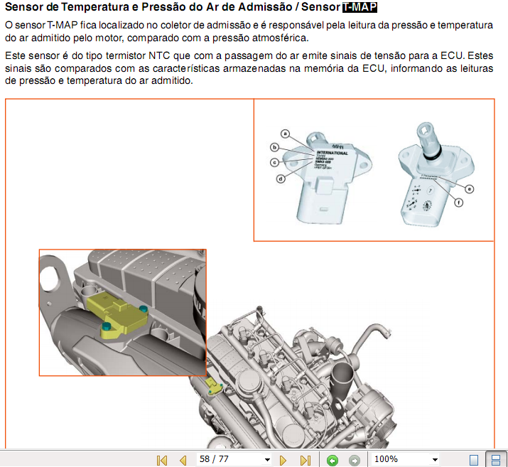

    Rapaz, isso é um verdadeiro "causo".
    Sendo ali, é bom de mandar verificar o sensor T-MAP que fica nesse duto da admissão.
    -tmap.pngMas aí você precisa de um scanner e de uma oficina que entenda bem desse motor.-tmap.png

    Citação Postado originalmente por Imperador! Ver Post

    Geralmante o T-MAP quando esta com problema logo é indicado no painel.. Mas a um grande caso de problemas no motor relacionado á este sensor... Uma dica: retire esse sensor(Acho q uma chave 7) ele possui uma cabeça que fica dentro entrada de ar da admissao.. Pegue um spray de limpa contato e direcione na cabeça desse sensor para efetuar a limpeza... Com o tempo o acumulo de oleo no intercoler devido ao suspiro do motor acaba melando a cabeça desse sensor... consequentemente na hora da partida a central não consegue fazer a leitura da entrada de ar no motor e assim vc nao consegue dar a partida... quando vc joga desengripante o mesmo acaba dando uma ajudinha na limpeza do sensor... mas com o tempo ele volta... faça o teste.. caso resolva mande fazer a limpeza no intercoller com thinner... Mas é necessario que se tire o intercoller do jugar e efetue a limpeza com bastante thinner... fica a dica... espero que te ajude ....
