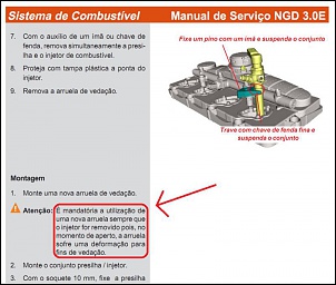

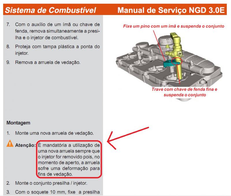

    Manual de manutenção do NGD3.0 - Arruela de vedação do injetor
    É bom lembrar que no Manual de manutenção do NGD3.0 diz que a arruela de vedação do injetor deve ser substituída obrigatoriamente toda vez que se retira o injetor, pois há uma possibilidade enorme de vazamento.
    Acho que a maioria desses problemas de vazamento no compartimento do injetor deve ter ser porque mexeram no injetor sem os devidos cuidados e após algum tempo ele apresenta esse problema.
