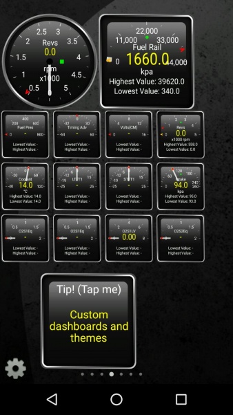

    Segue os dados que consegui durante as tentativas de partida e depois de chegar no trabalho respectivamente
    Partida: Pressão do Rail: 39.620,0 Kpa = 396,20 Bar
    Temperatura água/motor: 14°C
    A percepção é como se a partida consumisse o combustível que está no Rail e o mesmo não fosse realimentado, consequentemente o motor desliga.
    Sai fumaça branca pelo escapamento a cada tentativa de partida.
    Não faz diferença pisar no acelerador ou não.
    Depois da partida, a marcha lenta oscila entre 280 e 320 RPMs aproximadamente. É bem perceptível de ouvir e sentir as vibrações do motor.
    Em marcha/rotação alta, não tem falhas. 1.596,9 Bar no Rail a quase 4.000 RPM
    Miniaturas de Anexos Miniaturas de Anexos -img-20160719-wa0010.jpg.jpg   -img-20160719-wa0012.jpg.jpg

    Nunca utilizei o Torque, mas tente localizar o parâmetro de abertura dos bicos pelos nomes "tempo de injeção", "duração da injeção".
    Se o seu motor for de Ranger, o modulo pode ser lido por praticamente qualquer scanner. Se for de Troller, somente scanner profissional (Rasther, Kaptor, Raven, Napro...)
    Se durante a partida a pressão do rail está acima de 200 Bar, então o problema não deve ser alimentação de combustível.
    Está parecendo algo relacionado a mal contado no chicote ou conectores do sensor de rotação ou de fase. Tente movimentar os fios quando estiver ocorrendo o problema e veja se muda o comportamento.
    A fumaça branca pode indicar que a injeção está ocorrendo fora de fase. Daí vem a suspeita sobre os sensores acima.
