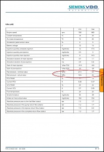

    Esse número está bem acima da pressão normal de 220 Bar. Esse dado eu obtive em especificações e conferi no meu carro com o scanner.
    O responsável por dosar a pressão é justamente a PCV. Acho que vai matar o defeito com a substituição desta.

    E especificação que eu encontrei é do NGD. Será que existe diferença na programação desse parâmetro entre o Troller e a Ranger?
    Tiorico, vc sabe qual o veículo doador do seu NGD?
    A Ranger tem a vantagem da central aceitar scanner obd2 genérico. No Troller a central teve o protocolo alterado pela Siemens só comunica com scanner especialmente programado.

    Imperador, acho que 800 Bar na lenta é muito alto. Segundo o manual do fabricante da injeção, a pressão do rail na lenta é de 19,5 a 25 Mpa, o que equivale a 195 a 250 Bar. Esse manual é gringo e não faz distinção se o motor é aplicado na Ranger ou no Troller. Eu medi com o scanner e deu 220 Bar. A pressão máxima de 1600 Bar a partir de 3500 rpm é atingida sob carga e não em aceleração livre. Eu medi na estrada numa subida com o pé no fundo.
