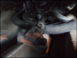

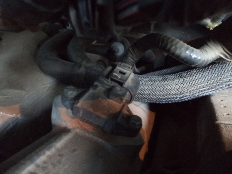

    O cabo do sensor é fácil de achar. Dá uma olhada nas fotos.
    Se não conseguir desconectar o cabo, pode remover o sensor sem medo. Basta soltar os dois parafusos e puxar pra cima (tem um o'ring que cria uma certa resistência). Se tiver um limpa contatos, aproveita e dá uma espirrada no elemento do sensor. Às vezes faço no meu, na primeira vez saiu um caldo preto...
