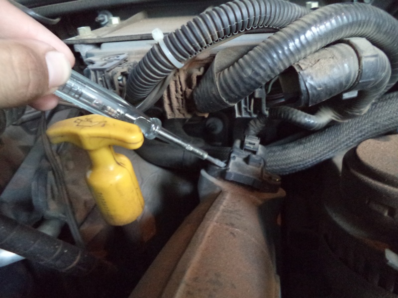

Boa noite pessoal, estou com um problema na minha Ranger 2011/2012 motor electrónico, há alguns dias fui ligar o carro e a luz do airbag não apagou, desliguei liguei de novo ai ela apagou, isso esta acontecendo de vez enquanto, isso dava pra aturar, mas agora que vem o problema, ligo o carro ele pega normal não rateia e sai tranquilo, mas ao acelerar ele não desenvolve, o gráfico do painel referente a turbina começa a encher e do nada volta a ficar vazio e o carro perde força, ai desligo e depois de alguns minutos ligo novamente, e ao exemplo da luz do airbag e fica tudo normal. Alguem pode me dar uma luz? Pois não sei se levo num mecânico ou num electricista.

Suas principais causas (que eu me lembro) são: tela da bomba de combustível de baixa pressão (dentro do tanque) entupida ou cabo do sensor t-map (fluxo de ar, em baixo da central eletrônica) rompido. Ambos fáceis de resolver.
Eu levaria primeiro num eletricista pra dar uma revisada no sistema elétrico, bateria, regulador, alternador, aterramento e sensores, de uma olhada também nos filtros de ar e combustível. Pelo ano dela acho difícil ser no tanque, a não ser que tenha abastecido com combustível contaminado. Qual a km dela?
O cabo do sensor é fácil de achar. Dá uma olhada nas fotos.
Se não conseguir desconectar o cabo, pode remover o sensor sem medo. Basta soltar os dois parafusos e puxar pra cima (tem um o'ring que cria uma certa resistência). Se tiver um limpa contatos, aproveita e dá uma espirrada no elemento do sensor. Às vezes faço no meu, na primeira vez saiu um caldo preto...
http://www.4x4brasil.com.br/forum/at...d=526828&stc=1 http://www.4x4brasil.com.br/forum/at...d=526829&stc=1
