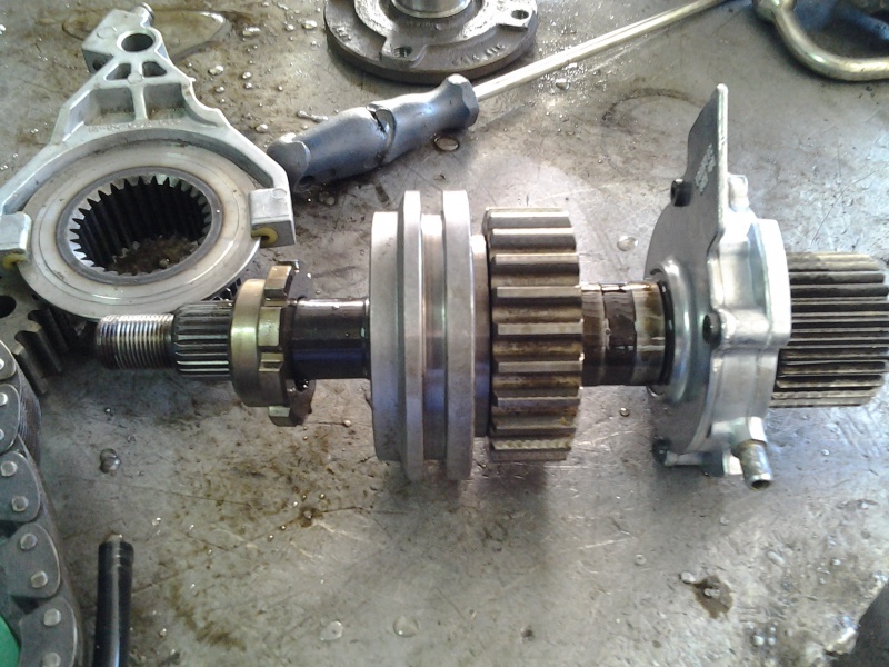

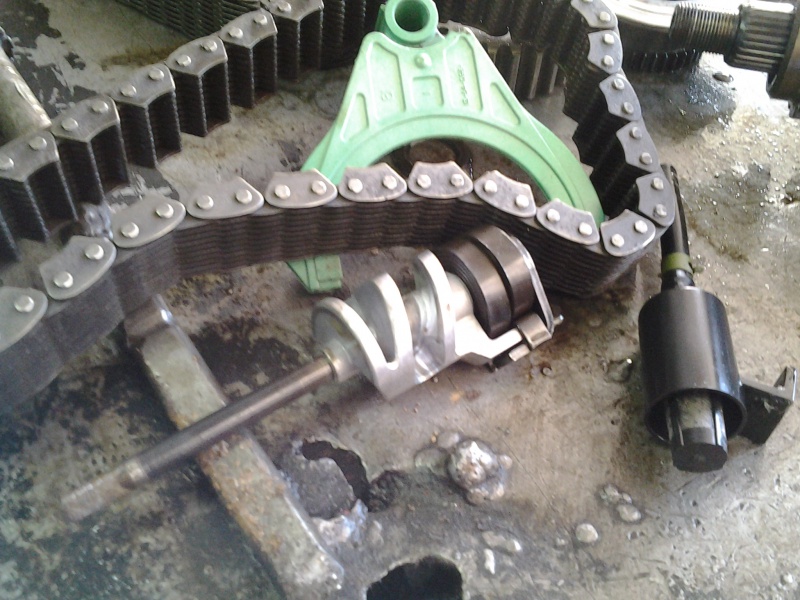

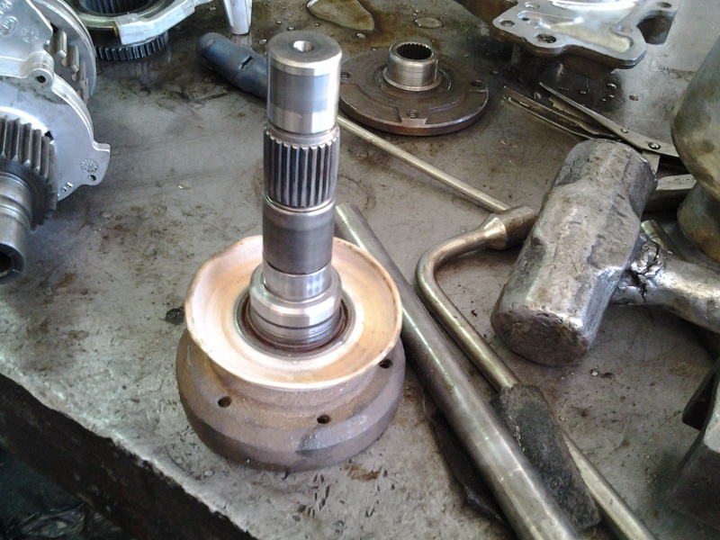

Olá gente! Minha vtr apresentou uns fortes estalos qdo engatava a tração e consequentemente dava uns trampos. Então resolvi mandar abrir a caixa de tração, digo a caixa de redução e pra surpresa minha precisei trocar a corrente, que estava com muita folga, três rolamentos tb com folgas e naturalmente os retentores. Sem falar que o nível de óleo estava baixíssimo. Resultado, gastei R$ 1.180,00 - mas o legal é que ela ficou perfeita. Bem justinha. Sem estralos. Sem trampos. Quis postar tb as fotos para ajudar alguém que posteriormente venha a precisar. Ranger 2005/2006 XTL - 3.0 Eletrônica.
Em Caruaru - PE - procurem o mecânico Edvaldo. Muito bom no que faz.
Segue fotos abaixo. Espero ter postado no lugar certo.
Anexo 510168Anexo 510169Anexo 510170Anexo 510171Anexo 510172Anexo 510173
