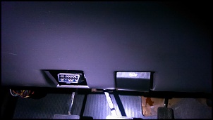

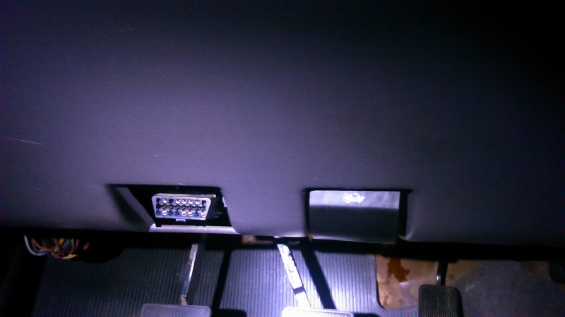

    Boa noite pessoal, alguém sabe do que se trata esse conector por baixo do volante, ao lado da trava do capô?

    provavelmente a tal da obd, onde liga aparelho para ler informações do carro...

    Concordo com o Borjaoo, pelo que sei é a conexão para leitura de informações da caminhonete, só não sabia que se chamava OBD e muito menos o que significa.

    on-board diagnostic system
