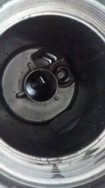

Agora uma foto interna do cabeçote do filtro, a unica diferença que notei do cabeçote que veio na minha e esse que comprei, foi a pressão da mola, o da minha ela tinha pouca pressão, dava pra empurrar com facilidade e esse está com uma pressão bem maior, sinceramente acho que isso não interfere em nada.
Anexo 501392

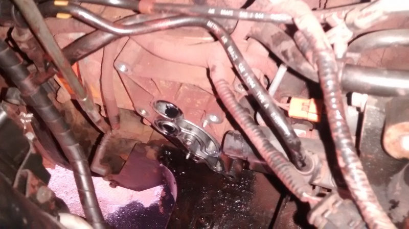

Por fim uma foto do motor sem o cabeçote do filtro:
Anexo 501394
Aquele local que o cabeçote do filtro vai encaixado, é um radiador de óleo ou trocador de calor, ali o óleo circula e é refrigerado pela água do radiador. Existe uma junta de borracha para vedação. Como eu disse para mudar o sistema de filtro, deve-se trocar toda essa parte que vai na lateral do motor, a da 2008 em diante ja usa esse outro sistema que deve ser melhor que o da 2007 para baixo. Mas o custo para troca é muito alto, só de peça gasta em torno de R$1600,00.
