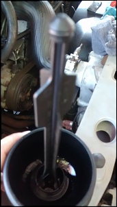

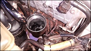

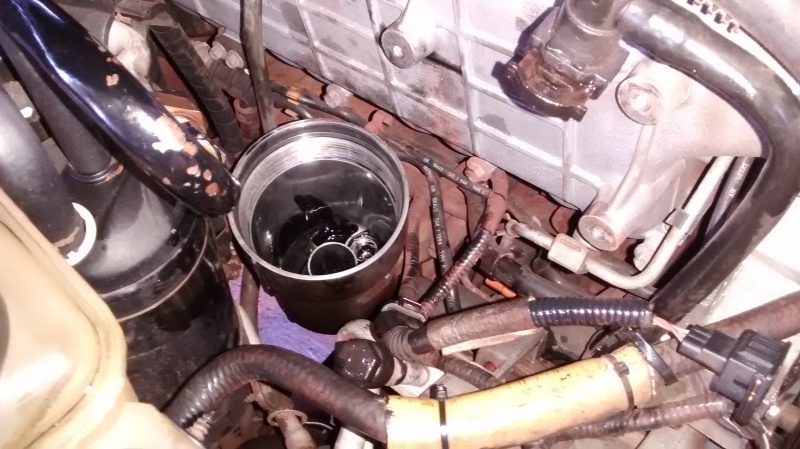

    Ola pessoal, levei a Ranger ao mecânico hoje para ver o filtro de óleo do motor.

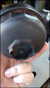

    Começa pelo sextavado da tampa que está quebrado, mas acho que aquilo não da pra colocar muita força no aperto ou para soltar senão quebra mesmo, a solução para abrir ele foi usar aquela chave com uma corrente que serve para soltar filtro de óleo de lata.
    Apos soltar vi que aquela vareta que tem no centro do filtro e o bocal que segura o filtro preso a tampa estão quebrados.

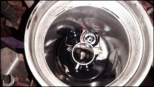

    Agora uma imagem do cabeçote do filtro.
    Bom, dentro do cabeçote tem uma mola, eu não fazia ideia para que servia aquela valvula, eu presumi que fosse para o óleo não retornar, pois bem, conversando com um dono de desmanche que foi proprietário de uma Ranger ele disse que isso é um valvula que se abre quando o filtro de óleo fica saturado e entupido, mas essa mola está meio mole, da pra abrir ela com facilidade.
    A ideia principal minha foi sair e comprar uma tampa nova, ja que a minha está com algumas partes quebradas e a rosca danificada (provavelmente tentaram apertar sem a rosca pegar corretamente), então começou minha busca pelas auto peças da cidade, fui em todas, autorizada MWM e concessionária e houve negativa em todas.
    Então fui buscar em desmanches (ferro-velho) e no primeiro que fui achei uma tampa, mas o cara só vende completo, tampa mais o cabeçote. Então continuei a busca e em outro desmanche consegui achar uma outra tampa, bem nova, sem marcas e o cabeçote bem novo também, foi quando decidi ver a tal mola que tem dentro, vi que nesse a mola está para cima e é bem dura, tem que fazer bastante força para abrir ela, diferente do meu que com qualquer força você abre.
    Foi esse senhor que me explicou a função dessa válvula, ele disse que o que pode estar acontecendo na minha e ela estar sem pressão. Mas ele disse que teve uma Ranger 3.0 que a luz do óleo piscava também do mesmo modo que a minha, ele até instalou uma manômetro de pressão do óleo para constatar que o defeito não se tratava de falta de pressão.
