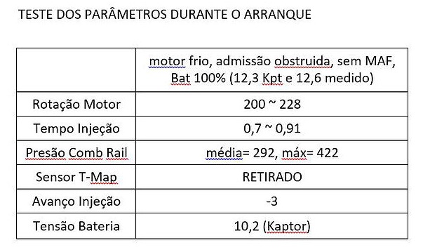

Ao que parece esse apagamento da MIL durante o arranque indica o momento em que a ECU detectou a presença dos sinais necessários à partida, como pressão do rail, pulsação sincronizada dos sensores de fase e de rotação e tensão suficiente no sistema elétrico. Se essas 4 condições estiverem presentes, o motor tem que partir, independente do status dos demais sensores.
Se tiver um scanner OBD pode medir os parâmetros de arranque.
Seguem os valores que o motor deve apresentar durante o arranque a frio.
Nesse teste eu tapei a entrada da admissão (para o motor não pegar) e retirei o sensor do ar (na planilha está MAF, mas é T-Map) para preservá-lo do vácuo criado no coletor.
Anexo 532068
