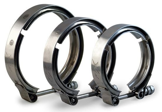

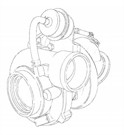

Já havia notado o barulho de vazamento de ar quando estava andando com o carro. Hoje eu percorri toda a tubulação de escape e descobri que o vazamento está entre a saída da turbina (caracol quente) e o escapamento. Ali há uma abraçadeira metálica do tipo mostrado abaixo (figura ilustrativa). Ela está bem apertada pelo que pude verificar com a chave, mas o vazamento pode ser sentido só de colocar a mão próximo a esta junção.
Anexo 542443

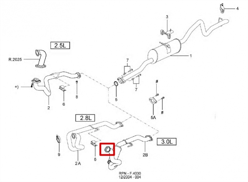

Queria saber se entre as peças existe algum tipo de junta? Pelo que vi olhando nos catálogos não existe nada... Tô com medo de desmontar e ter que ficar procurando alguma peça com o carro parado.

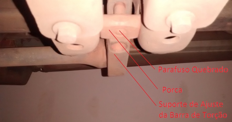

No tópico que tenho da minha Ranger, aqui mesmo na área da Ford, já havia falado sobre esse problema, acontece que minha caminhonete tem o lado do passageiro mais baixo que o do motorista, devido a regulagem da torção.
O parafuso que faz essa regulagem está quebrado bem no inicio da porca.
Anexo 544745
Queria uma opinião dos senhores de como remover esse parafuso, já que levei em duas oficinas "especializadas" em suspensão em Campo Grande e os mecânicos só colocaram dificuldades no serviço, disseram que é necessário desmontar toda suspensão para remover ele.
Eu pensei em duas alternativas:
- a primeira é soldar uma porca no parafuso para tentar retirar.
- a segunda é macaquear a ranger pelo chassi liberando a roda do chão e logo em seguida colocar um macaco de pistão no suporte de ajuste da torção e ir macaqueando ele para liberar a pressão sobre o parafuso, com isso acho que da pra manusear aquela porca e tentar soltar o parafuso de alguma forma.
Outra duvida que tenho é em relação ao parafuso, eu achei somente na internet pra vender, ao preço de 40 reais + frete, mas com suas medidas (m12x1,75x63,5) eu consegui encontrar em uma casa de parafuso um de aço com as medidas parecidas (m12x1,75x65), porem ele não tem a ponta abaolada como o original, isso fará diferença? Se for necessário essa ponta será que um torneiro pode fazer?
Também achei uma Ranger em um desmanche com a suspensão completa, caso seja necessário, posso retirar ele, mas o proprietário quer cobrar R$50,00 por ele e mais R$30,00 de mão de obra para retirar.
