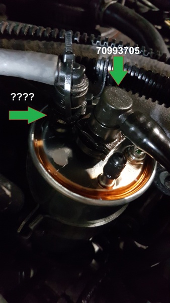

Sou novato aqui, pois recentemente comprei meu primeiro carro 4x4 a diesel. Tô embarcado numa Ranger 3.0 XLT - 2006 :safari-rig:. Comprei o carro num preço bacana, porém tem algumas coisas para serem feitas no carro.:karate:
Faz 1 semana que estou com o carro e a cada dia me deparo com uma situação nova. :freaking:
Hoje fui trocar os filtros (ar do motor, óleo e combustível) e o óleo do motor. O rapaz assim que abriu o capo disse que tinha um gato na conexão de entrada do filtro de combustível. A conexão está com a trava quebrada, acredito que seja necessário trocar toda a mangueira (tubo de alimentação), mas o problema que não consigo encontrar o código da peça para poder procurá-la.
Na foto abaixo tem o gato e o item que eu preciso encontrar. Desde já, agradeço Quem puder ajudar. :concordo:
Anexo 541859

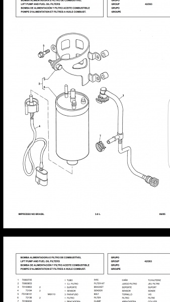

Nessa imagem abaixo, ele é o único item que não aparece...
Anexo 541860
Na duvida eu trocaria o filtro de combustível. É facil de fazer em casa, faz parte da manutenção mesmo e acaba não sendo tão caro. Daí já elimina uma possibilidade. Se a tua tiver o filtro de metal (blindado) aproveita para colocar o de plástico, com elemento substituível (refil) MWM.
Se não achar o part number, procure por "conector universal combustível". Se não me engano, o que tu precisa é 10mm na conexão com o filtro e 9mm na conexão com a mangueira... Tipo esse:
http://produto.mercadolivre.com.br/M...mm-ext-9mm-_JM
Pode validar as medidas na tua Ranger. O bom é que esse universal é barato. Se der errado é só descartar e partir pra outro. Boa sorte.
Acredito que tua ranger devia ter o filtro de plástico e alguém trocou-o pelo blindado. Pelo ano com certeza era o e de plástico.
Também tive um pouco de dificuldade pra encontrar os filtros e um mecanico aqui chegou sugerir a troca pelo blindado. Acabei comprando os filtros pela internet e mantive a originalidade.
O "gato" deve ter surgido por isso. Aconselho vc por o de plastico e na proxima troca, precisara só do refil.
abçs.
Anexo 541859
Anexo 541860[/QUOTE]
A minha Ranger também é 2009 e o filtro original era de metal blindado. Depois de algum tempo acabei substituindo-o pelo de plástico com refil, pois acabou ficando mais barato, prático e fácil de encontrar. Não necessitando qualquer gambiarra.
Acho que no caso da Ranger do Xitos, o original é de metal blindado, e o conector foi danificado por descuido do antigo proprietário.
Queria agradecer o Danilo Garcia e o Chiquinho-XLS pela atenção no meu post! :brinde:
Imigrante, falei com o pessoal que vende o engate rápido e eles dizem que esse engate rápido é pra gasolina, e que para a pressão do diesel não é recomendável. Será que é isso mesmo ou é balela?
