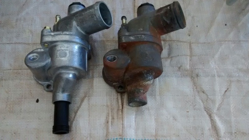

Ola colegas foristas. Levei a viatura na oficina, o mecânico retirou a válvula termostática e ela estava com a base bem corroída, naquele local onde se encaixa a mangueira plástica. Fui em uma auto peças e comprei da marca wahler, no valor de R$340,00. A antiga estava uma bela gambiarra, na parte que se encaixa no bloco, estava colada, assim como a mangueira plastica. Acontece que após feita a substituição o vazamento de água continuou exatamente igual. Ela vaza quando completa o reservatorio ate esvaziar por completo, depois ela vaza quando o motor está quente, logo apos desligar e vaza até sair toda pressao depois para.
