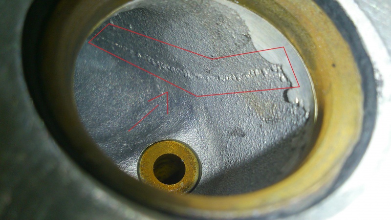

Anexo 494980 ..... Uma coisa que observei que em todos os cabeçotes que estavam furados, todos praticamente no mesmo lugar.... Na saida de escape.... Uma das galerias de agua passa por aquela regiao da valvula de escape, como mostra a foto tirada pela saida do escape para a camara da valvula.....

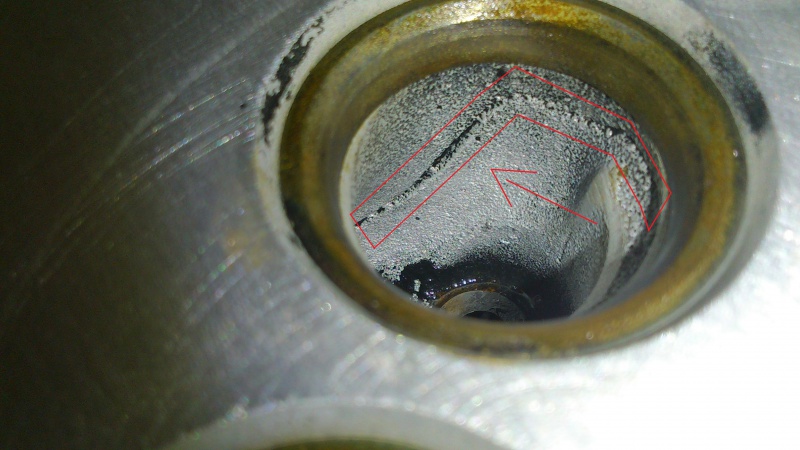

Anexo 494982
Eu nunca presenciei um cabeçote com furo na parte de admissão... sempre é na parte de escape... isso tanto eu como outros mecanicos relataram isso.... agora por que isso??? O furo sempre esta presente em um dessas galerias de escape como mostra a foto com circulos....

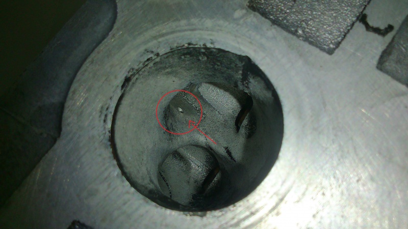

Analisando bem verifiquei que a muitas emendas na fabricação desse cabeçote, e a maioria dos furos são nessa emenda...

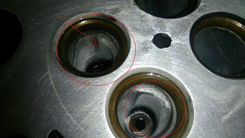

Mas em tese as emendas não são o unico problema... O maior problema e grossura das paredes do cabeçote, em especial a do escape que é muito mais fina em relação ao da admissão... como mostra a foto
Anexo 494986
O bico injetor fica entre as duas valvulas de escape e as duas de admissão... nessa foto vc repara que na parte de escape há um ressalto para sanar a perte fina, pois o aquecimento do bico e o excesso de calor poderia rachar facilmente
Anexo 494987
No caso nessa outra foto vc vera que o furo se deu na parte mais fina, por onde passa galeria de agua na saida de escape.... dos 3 cabeçotes todos eles estavam no mesmo lugar, tanto na parte do 1 pistao, ou do 3 pistao... mais todos os furos eram aparente no mesmo lugar
