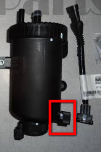

    Você falou em água no tanque, mas o sensor fica no fundo do filtro e detecta a água que lá se deposita após o elemento filtrante separá-la do diesel.
    Quando a luz acende é preciso drenar o filtro pela válvula de pneu que fica na parte de cima. Estou falando do filtro de corpo metálico descartável. Se for o de carcaça plástica com refil, não sei por onde se faz a drenagem.

    O filtro plástico tem um dreno na lateral, próximo ao fundo e ao sensor de água. Funciona como uma torneira. Geralmente eles vem com um pingo de tinta branca para identificar a posição correta quando fechado. Tome cuidado para não forçar ao fechar pois pode danificar o dreno e ter q trocar toda a carcaça
