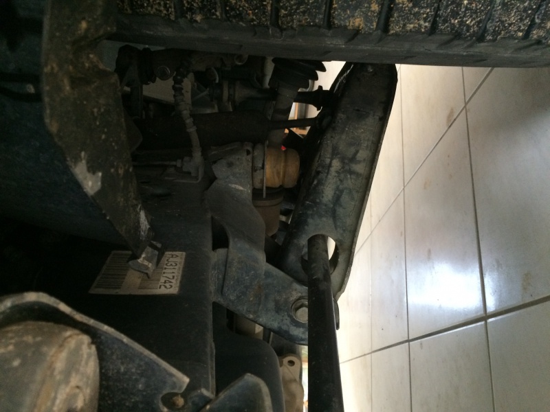

    Boa tarde galera, Imperador, peguei a camionete ontem na oficina e posso dizer que o serviço ficou excelente.
    Antes a camionete estava muito mole e com a dianteira baixa e a balança sempre apoiada nos batentes, porém agora ela ficou firme e ótima pra andar sem contar que a dianteira levantou uns 4CM. Vou postar fotos de antes e depois do serviço.

    Imperador, o problema da minha era na balança! O ângulo da peça onde fica a barra de torção estava em um angulo que não dava pressão suficiente. Mesmo com o parafuso todo apertado não havia pressão!! Porém era só de um lado. Então foi tirada a balança e mudado o grau para dar pressão na barra de torção, um torneiro fez o serviço. Ficou bem legal. E não precisei cair com uma balança nova. Já que a minha estava em ótimas condições.
