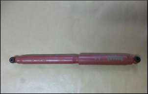

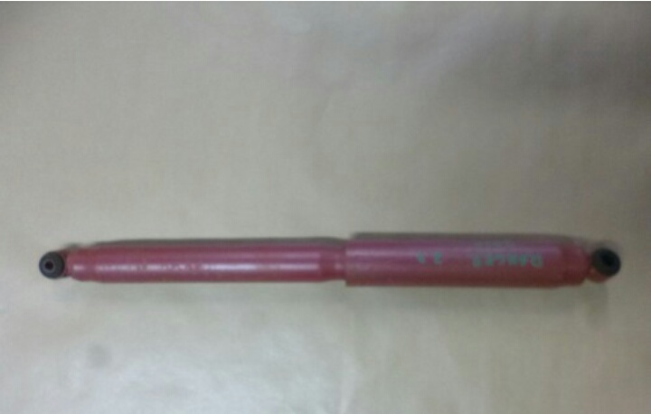

    Ah, qual o amortecedor original da ranger 08 4x4? Pelo que vi a maioria é preto, inclusive os cofap novos que coloquei na dianteira, mas os que estão na minha traseira são vermelho "desbotados", alguem conhece???

    E encontrei foto na internet de um amortecedor igual ao que esta na viatura, é um anuncio de mercadolivre dizendo que é o original da ranger 2.3 2009.
    Segue foto: -img_20150325_012917.jpg
    depois tirarei fotos dos amortecedores na caminhonete pros senhores me informarem se a minha é no esquema da 2007 ou da 2008.
