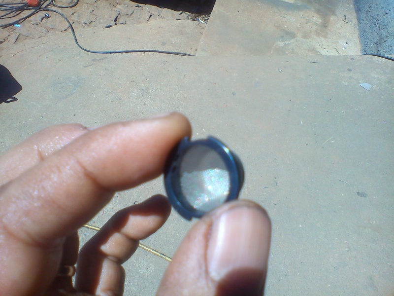

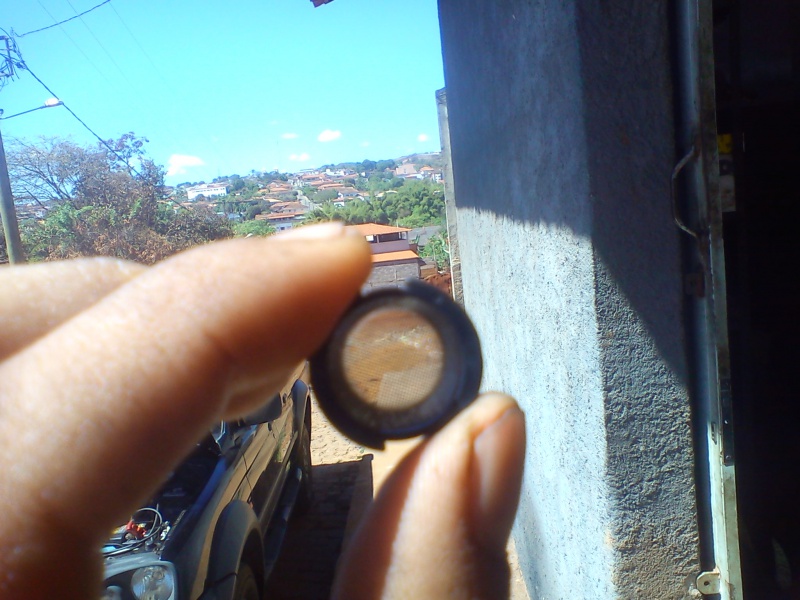

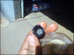

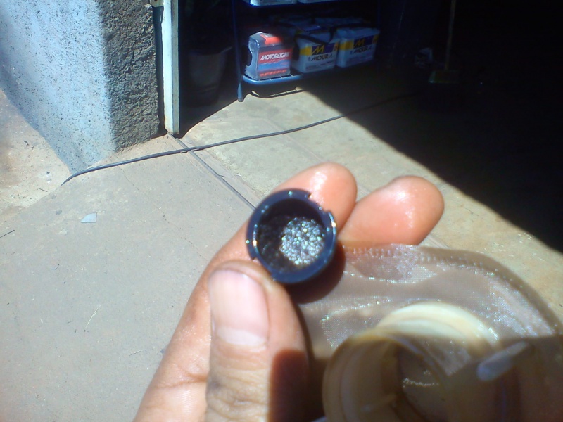

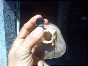

    Pessoal, dias atrás resolvi fazer a limpeza da bomba do tanque da minha ranger. Apesar de não ter apresentado sintomas (somente o barulho da bomba que me deixou desconfiado mas depois da limpeza o barulho continuou o mesmo) a peneira estava muito suja. Ela iria parar a qualquer momento. Depois de limpar tive a impressão que ela ficou mais forte na baixa rotação, na alta não percebi diferença. Parece que ficou gastando um pouquinho a mais também. A mesma viagem que fazia dando 16 km/l agora está dando 15 km/l. Vejam nas fotos como estava suja.
    amigo como tira essa peça para limpar ? E fácil?

    É só descer o tanque, foi mais tranquilo do que eu esperava. Depois de descer o tanque abre aquela tampa que parede tampa de lata de leite e então terá acesso à bomba. Na ponta da bomba tem um primeiro filtro (tela) que é só encaixado, você puxa que ele solta. Dentro deste você verá aquela peneirinha que estava toda preta. Retire ela e lave.
