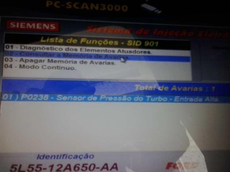

    Sorte e azar e sorte!
    Em primeiro lugar, feliz natal a todos os amigos aqui do fórum!
    Sorte: a água vazou do radiador na garagem e percebi antes de sair com o carro.
    Azar: Radiador condenado, novo só encontrei na Ford da cidade vizinha, com desconto a vista $1.200,00, mais $100,00 de mão de obra para trocar em uma oficina só de radiadores.
    Sorte: o problema do turbo que era intermitente, passado o scaner acusou - Erro do sensor de pressão do turbo- entrada alta,
    Apagamos o erro e limpa contato resolveram o problema que estava chateando. Voltou a ser o canhão de sempre.
    Opa só para registro, temos três radiadores, na sequência da proa para a popa, Radiador do ar condicionado, radiador do intercooler e por último radiador do motor.
    Quem ousa vence! Ranger XLT 2007 MWM 3.0 eletronic Turbo/Intercooler
