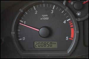

    Amigos, acho que já até perguntei, mas preciso confirmar: até quantos mil km esse motor roda suave?
    A minha é modelo 2008, então acho que não terei problemas com as tais juntas termicas (sei lá se é bem esse o nome mesmo), acabei de passar os 180mil km, peguei ela com 157mil. Rodo em média 9mil km/mês e queria saber se ela me leva no mínimo até o ano que vem sem maiores dores de cabeça. Me deu muita assim que peguei, depois de muito gasto e tempo de oficina ela ta filézona, mas não foi nada relacionado a motor ou elétrica.
