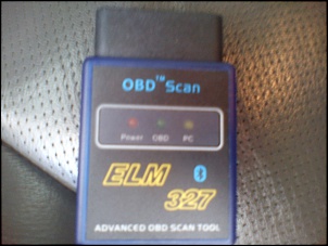

    -elm327.jpgImperador,
    qual scanner obd você usa na sua ranger? Hoje testei este da foto na minha e deu a seguinte mensagem: Fuel System/ No data/Not Suportted.
    Obs: a minha é 3.0 2008.

    Citação Postado originalmente por emschas Ver Post
    Porque esse daí não deve ser a ECU da Ranger, da mesma força que o meu não lê de Hilux nem do 4D56 (mas lê da Triton).
    o meu é esse daqui: Cheap ELM327 Bluetooth OBD-II Wireless Transceiver Dongle

    Citação Postado originalmente por Imperador! Ver Post
    Imperador como e onde se faz a leitura deste dongle, no celular no not, acompanha o software para isto, vç comprou neste site e veio na boa ele da informações da bomba de alta e de sensores?

    Dá sim... geralmente uso pelo celular, usei pelo notebook apenas umas duas vezes...
