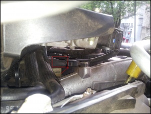

    Rodrigo,
    Depois de longo e penoso período de procura, consegui através do seu post identificar um problema semelhando ao do seu veículo, um fio semi-partido na entrada do conector, isso fazia com o que o problema fosse intermitente.
    Agradeço a excelente qualidade do post que me ajudou bastante.
    Grande abraço,
    Jehovah Junior
  • #1625
    Usuário Avatar de JJUNIOR
    05/03/2006
    Citação Postado originalmente por Magno 4x2 sim Ver Post
    Cara, to passando o mesmo , minha ranger faz exatamente isso. tenho que dar muito giro pra sair no morro,fica chocha e faz um barulho de avião, vvrrruummmm, vvrrruuuummm, DERREPENDE ela fica silenciosa como carro novo potecia pararece que dobra,fica economica depois de 4 dias +/- ela volta ,fica fraca der novo. eu já fiz de tudo tmb, cada meca fala uma coisa, não sei mas o que fazer. agora quero testar os bico se esta alimentando a turbina direito. to de olho na sua postagem pois vai servir pra mim, tmb rsrs
    Magno,
    Pede o Meca para conferir os fios na entrada dos conectores, o meu caso estava semi-partido com muita paciência o cara achou um que estava se rompendo, o carro agora virou um foguete.
    Detalhe já tinha feito tudo que você fez na sua viatura..heheheh
    Não acusava nenhum erro no rastreador, mesmo o problema ocorrendo com o carro em movimento, nem no log de erros aparecia, sinistro demais....
    Culpa do chicote que é muito curto e com o aquecimento e vibração do motor ocasiona o problema...
    Tenta aí... quem sabe resolve...

    Segue Foto
    Magno,
    Segue foto para melhor identificação;
    Jjunior
  • #1628
    Usuário Avatar de miguelcps
    26/03/2008
    1,475
    Citação Postado originalmente por JJUNIOR Ver Post
    Magno,
    Jjunior
    É o conector do Sensor T-MAP, ele recebe informaçoes da Turbina, as vezes uma simples limpeza resolve, mas aproveita e confere a fiaçao.
