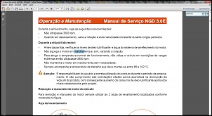

    sempre vejo, nos manuais que leio do NGD 3.0, que não devo deixar o motor por muito tempo em marcha lenta. Alguém sabe que problema isto poderia trazer?
    Uso minha ranger somente nos finais de semana para viajar, durante a semana uso o outro carro. Assim, para a bateria não arriar eu ligo ela algumas vezes durante a semana e deixo na marcha lenta uns 10 a 15 minutos.
    Você poderia tirar um print dessa informação?
    Jamais vi algo parecido nos manuais que eu tenho... talvez isso se refira ao aquecimento do motor, porque esse motor para aquecer em marcha lenta demora pelo menos 30 minutos.

    Um lugar onde li esta informação é este em anexo. Quando encontrar o outro posto também.
    Está relacionado com aquecer o motor mas também está relacionado com a vida útil deste.
    Veja que diz pra não aquecer em marcha-lenta e em outro item
    diz para não manter em marcha-lenta sem necessidade.
    Este último final de semana que fiquei parado num engarrafamento por quase duas horas sem andar fiquei pensando nisto. Como não sabemos que hora a fila vai andar mantemos o motor ligado pois é ruim ficar ligando e desligando. E se fica muito tempo sem andar fica na marcha-lenta direto.
    Caríssimo, você poderia disponibilizar esse material? Esse manual eu não tenho...
    De qualquer forma, acho meio nonsense essas indicações. Se houver alguém que diga algum fundamento técnico para isso, por favor se apresente, porque não consigo pensar em nada.
    Abs!
    Abs!
    Imperador,
    este manual eu peguei na pasta do Rodrigo Wolpert. Veja no post 1486 (página 124).
    http://www.4x4brasil.com.br/forum/fo...ml#post2000034
